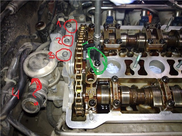

    всем привет!
    простите , если туплю)
    хочу поменять прокладку ГНЦ
    эльзы нет
    открутил три болта , не могу найти четвертый
    может ктонить обвести маркером четвертый ? и я в гараж побегу
    просто боюсь какой нить не тот открутить )

    Зеленым выделил.

    Пометки только не забудь сделать на цепи и звёздах, чтобы потом не считать долго 16 роликов.
    P.S. а №4 чем смущает ??

    Цитата Сообщение от Diesel.srt Посмотреть сообщение
    а №4 чем смущает ?
    Это он вопрос задает, где, мол, четвертый болт?

    Там рыбы нет В целом эту деталь тоже можно выкинуть или заглушить, главное вместе с мелким шлангом и насосм СВВ, а то у меня с 4 машин в гараже уже лежат и у всех вода была в насосе... ну и соответственно водичку подсасывало и накидывало в обход фильтра на ДМРВ и далее во впуск

    Нет, не ошибся. я говорю о клапане, который выделен под цифрой 4 и о системе вторичного воздуха, которая через этот клапан продувает катализатор после запуска двигателя.

    ааа) не это я просто просил показать какой болт нужно откручивать чтобы ослабить ГНЦ , я три знаю , а четвертый не знал )
    а написал красным цифру 4 , ну типа не понятно где болт )) блин я уже запутался
    а что это комбиклапан я вкурсе)
