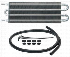

    Вот такой можно поставить.

    Вот такие надо ставить (20 или 20А):
  17. #37
    Из медяхи хоть розочку сгибай... Жаль только, снаружи не заметно будет...
    Я б себе согнул как под номером 20, было б чем.
