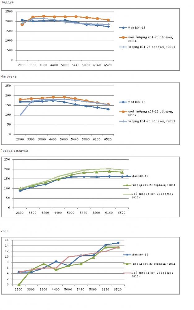

    Цитата Сообщение от koticka Посмотреть сообщение
    IceFox, а не поделишся логом 3-114-115 с 1500 до 6500 ? это был бы самый самый клевый аргумент в сторону за или против, н упо крайней мере для меня, а если бы еще 3-31-20, то было бы мне счастье.
    Вот тебе половину счастья http://www.audi-club.ru/forum/showpo...8&postcount=32
    спасибо, зачетненько едет где то на 2500 пинок должен быть весьма ощутимый. в районе 10 сек с 1500 до 5500 - очень не дурно. Весомый аргумент в сторону гибрида.
    A4 1.8T APU 2000 powered by kalex
    http://passat-rostov.ru
    А вот еще сравнительные графики k04-15 и k04-23 http://www.audi-club.ru/forum/attach...0&d=1332878631
    Идеал прошивка, как я и хотел. Почти полка до 6500 держиться. Класс!
    Повтори, а что еще раз стоит у тебя?
    Тохин гибрид+форсы ТТ+фронтальник+дизельная сцепа+настройка Калекса
    Есть 20 и 114, прошивка таже, но версия другая - нахвосте чуть меньше дует. Там ретарды по нулям. Не буду выкладывать, что бы народ не путать.
