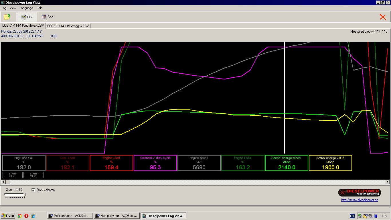

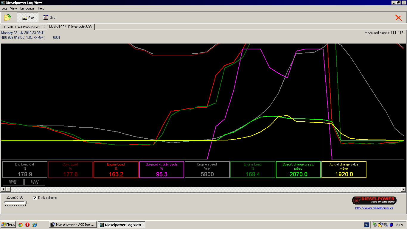

    Никак...вчера в легком шоке мы были, когда ТКР дула 1.4 почти в пике с нормальным более-менне выходом, а на 5800 наддув БЫЛ НОЛЬ! Не 0.1, а тупо 0...атмосферный режим считай.
    Я не могу понять уже...не может ТКР дуть на полке 1.4 с тактовкой 70 процентов, а на верху не дуть вообще.
    Вчера до часу ночи крутились у машины.
    Внизу лог и вот скрин...
    МОЗГ вынесен в общем. Либо ТКР бракованный..либо я не знаю что. Вчера смотрели тракт впуска, все ОК. ДЗ открывается как надо, все в целом норма.
    Дальше 5500 просто не смогли раскрутить, она тупо стоит на месте...не хватило дороги.
    Вложения Вложения

    Далее это на фоне двух позавчерашних логов!
    2-ая передача(холодный мотор).
    3-ая предача, уже теплый более-менее мотор.
    Вот логи позавчерашние или в понедельник мы их снимали, я уже запутался.

    На первом скрине на второй вверху мотор сорвал в букс резину...поэтому скачек произошел.
