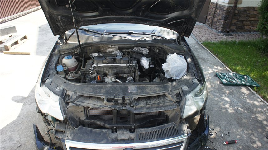

    До мойки… Тут уже снят весь пластик, аккумулятор и площадка. Укрыты пакетами и пленкой «слабые» места.

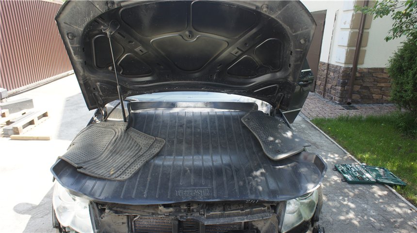

    Обшивка капота демонтирована, моторный отсек перед мойкой внутренней части капота укрыт.

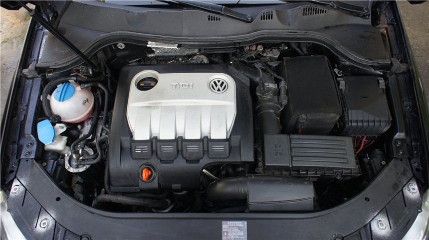

    После мойки снимаем все пакеты и оставляем сохнуть.
    Результат… Осталось только пластик полирнуть и будет как новый

    а чо за белая фигня вокруг болтегов крепления фар?
    мне вчера Ваня этот вопрос тоже задавал Это я метил серебрянкой перед демонтажом фар, чтобы настройки не сбить... А стереть так и забыл - исправлю
