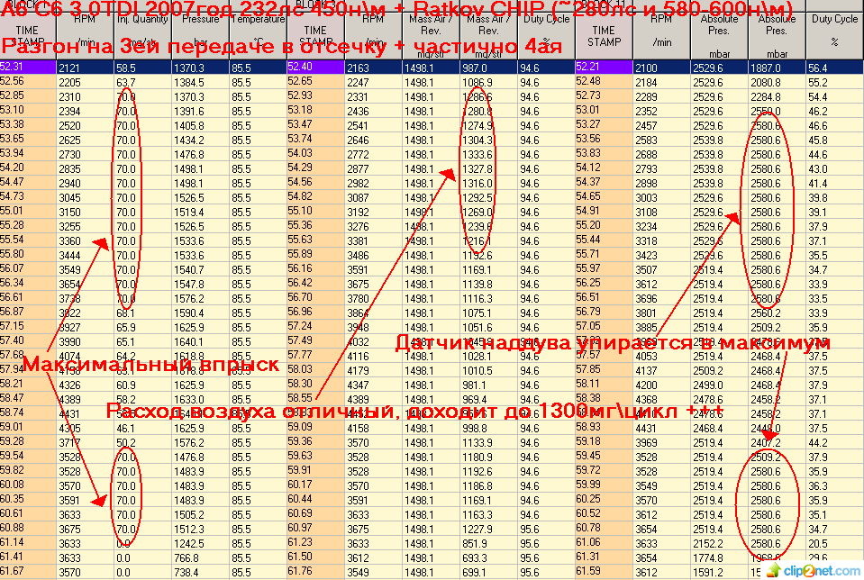

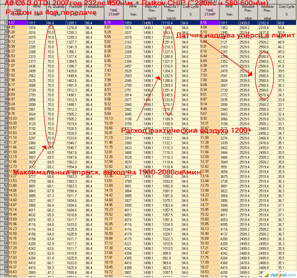

С 3.0ТДИ делают же ровную полку почти до 4600...Причем на малой турбину, которая не 240лс, а меньше.

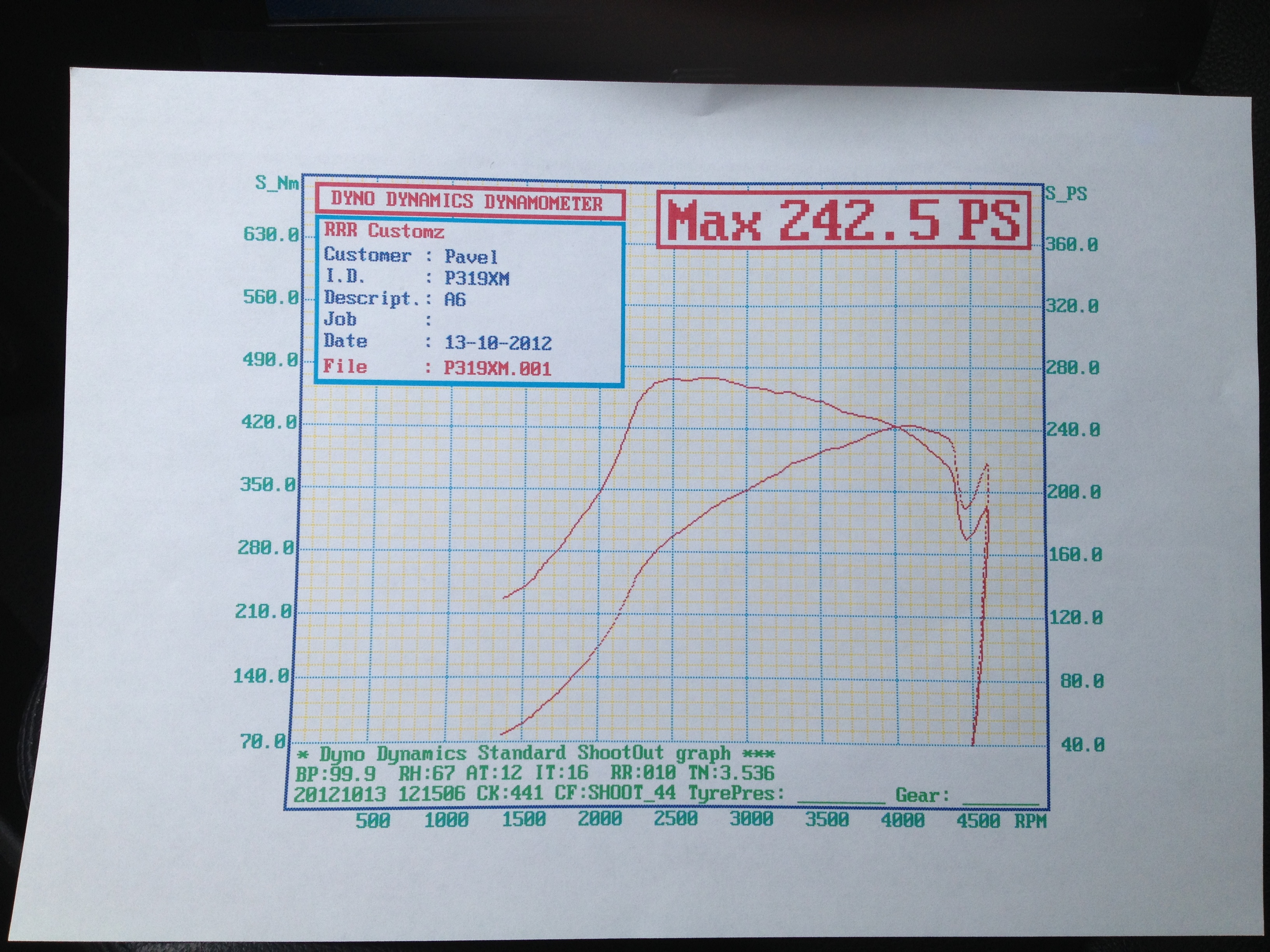

Вань, а в чём проблема? У меня же сделали ровную полку, пусть с небольшим спадом, от 2000-4500.
а так с логикой бобза согласен, но и сева прав, реально занижают ведь степень сжатия для более крутибильных вариантов)
| Получено: 197 Отправлено: 48 |
Турбина не та, котлов мало? Странно это, на 17ом блоке там управление очень умное турбины, должно всё выйти.
Вот обновил данные, выложил фото замера со стенда, у меня тоже нельзя сказать, что ровно, но лс растут до 4200, а момент потихоньку падает. Это было в +15 за бортом + ещё комната закрытая стендовая, щас уже с 1800-2000 частенько надувается, на фото замера данные с колёс без пересчёта на мотор.
А эти логи совсем недавно, на неделе этой сняты.
Моя машинка...
для сравнения два рестайла 240лс и 500н\м сток
