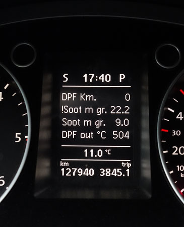

Вот еще нашел интересную статью о сажевике. http://autosteam.ru/helpful-info/303...-regeneratsiya
Так теперь слежу за сажевым.. когда регенерация идёт - -видно. DPF km сразу на ноль ставится и температура DPF out растёт примерно до 500-600 град (в зависимости от условий). На фото на XX - 504 в данный момент.
Продолжительность, примерно 20-30 мин на XX и 10-15 мин при езде, как только !Soot m gr. (расчетное кол-во сажи) становится 5.1-5.2 mg - регенерация заканчивается. ( Реальное,Soot m gr., при этом уже давно как 0)
