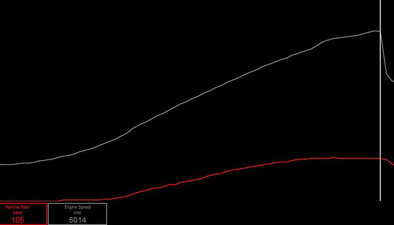

kazbich2004, ты лог-то нашел?
B6 2009 турботрактор СВАВ DSG КК#350
| Получено: 15 Отправлено: 29 |
там же написано поменять расширение на csv
а старое расширение убрал? Киньпочту в личку,попробую оригинал кинуть
)))))))) Фуникулер написал ,что 0.32бара противодавление
B6 2009/Variant 2.0TDI CR CBAB, DSG6 Webasto-TTVevo / 2-я АКБ /ACC+FollowToStop+Front Assist /Nivomat/ Alcantara+Full Electro // TPMS/Chip ZIPtuning-stage1+DPF off +EGR off
kazbich2004, Ой,я уж не помню,может уже и без дпфа. Я может удалял тот лог... Я не помню было это до вырезания или после...
сорри,искренне хотел помочь )
наверное не тот,раз куллер говорил 0.32...
да 100 пудов !!
Но тоже полезно... для инфы. Оказывается и без DPF-а тоже противодавление есть и немалое... 105 mbar, против 285 mbar с НЕ новым DPF-м (с забитым на 60...70%). Очь... интересно. Значит там дельту дают НЕ только соты подзабитого сажевого
Да ты помог даже больше, чем просил !! Я даже не думал, что без DPF-а там тоже есть немалое противодавление.
Полезная информация..
kazbich2004, ты сильно мой лог во внимание не бери... Надо будет записать лог сейчас,когда сто пудов знаю,что удален сажевый,вот это будет объективно,а не так помню- не помню )
Казбич, у него 140лс чип, а не стокучти это!
а если это лог с сажевым,при том с 191 мг ))) ??? По-моему это я лог снимал с сажевым ) короче не помню
вот и появилась тема для обсуждения )
Ваня,а у тебя сейчас сколько противодавление?
Да отличие в 3 раза! Это мало?это не 59 процентов, а 300
В районе 90-100. У меня выхлоп 57мм не забывай! У 170 пони такой диаметр![]()
А прошивка очень забористая сверху. Очень верховая - это основное тут
Откуда я знаю про что я писал? Когда это было? Писал - значит то что смотрел там были такие данные
Этоя про разницу с фильтром и без![]()

Аааа у казбича под 300 ))) у меня было с фильтром 0.32 при том,что 191мг был. Казбич,задумайся ))))))))
