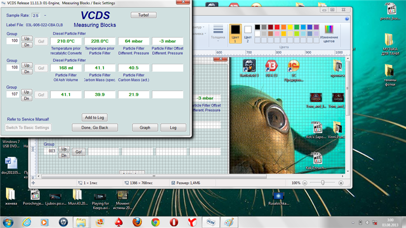

    ребят подскажите почему не запускается регинирация?(принудительная \ на ходу)
    ошибок по двигателю одна - партикль фильтр дизель.
    двигатель CBAB, ушел в аварийный режим - едет,но как овощ.
    до этого была ошибка заслонки

    исправил, теперь только дизель партикль
    009263 - Diesel Particulate Filter (Bank 1)
    P242F - 000 - Restricted/Clogged - MIL ON
    не так давно чистил егр и вкусной коллектор
    Судя по показаниям 107 группы - 1 окно ... 41.1 (Это предел при которой блокируется ЛЮБАЯ регенерация !!!)
    И реальная в 108-2 тоже 41.1 !!!!!!! Фильтр забит под самое "немогу"
    Всё, приплыл. Никакой регенерации не запустится!
    Почему не запускалась раньше ? Это вопрос...
    Что делать...? Выбивать сажевый и перепрошивать ECU
    B6 2009/Variant 2.0TDI CR CBAB, DSG6 Webasto-TTVevo / 2-я АКБ /ACC+FollowToStop+Front Assist /Nivomat/ Alcantara+Full Electro / / TPMS/Chip ZIPtuning-stage1+DPF off +EGR off
    DPF на мойку, сброс адаптаций, потом прожиг. И все ОК будет.
    Регенерация на шла по причине ошибки по ДЗ или ты имел ввиду ошибку по заслонкам коллектрора?. Если ДЗ, то она закрывает воздух при регенерации, чтобы смесь была более богатая топливом. Без исправной ДЗ невозможна регенерация.
  19. #519
    03.08.2013
    да не..разобрался.
    ни где просто не описано досконально как запускать регу на CBAB
    и так нужно сначала забить код 12233 в секюрити
    после лонг адаптацию - дизель партикль фильтр - валью 0 меняем на один,
    все, движок выходит из режима аварии - шпарит как и прежде ,темература растет, но не так как должно.
    разогнал до 550 максиму, но для этого пришлось попотеть, на 4-й до 160 только так растет..потом тормоз потом газ- опасно так ездить.
    чутка скинул - сажи ,ошибки не ушли, до нуля надо прокоптить.
    попробую сегодня на круизе поехать 15минут.
  20. #520
    да не..разобрался.
    А где инфу нашел про запуск регенерации?
    И в какой адаптации ставил 0? В адаптации? Или в базовых установках?
