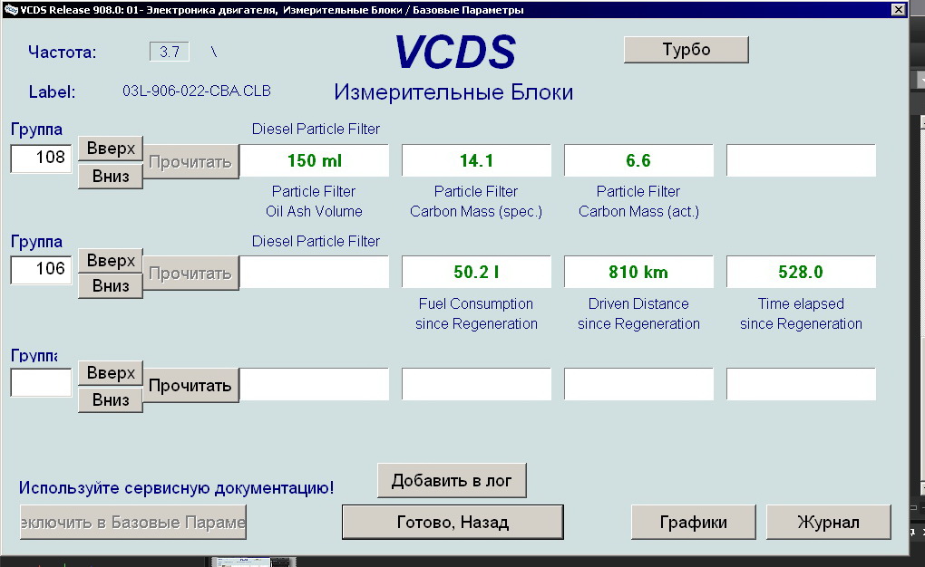

    Для статистики
    Первый раз вижу цифру 6.6. Но за эти 800км мотор пережил хороши стрес в плане разгонов и торможений. Ниже 3000 обм он не работал
    Отключение EGR помогает! Раньше было больше при такой езде. И раньше чипа не было, априори сажи было меньше, причем я ехал в том диапазоне где больше всего стал подъем момента!

    Отправлено: 33
    При таком темпе езды (160-170) все эти 800 км - там вообще НОЛЬ ИМХО должен быть... Непрерывная пассивная регенерация...
    B6 2009/Variant 2.0TDI CR CBAB, DSG6 Webasto-TTVevo / 2-я АКБ /ACC+FollowToStop+Front Assist /Nivomat/ Alcantara+Full Electro / / TPMS/Chip ZIPtuning-stage1+DPF off +EGR off
  7. #427
    Все очень сильно преувеличено.
    Выжиг сажи идет при 800-900. Даже при педали в пол выше 600 не бывает. Разницу между пассивной и активной видно.
    Так вот при 160-170 температуры может и хватает, в чем я сильно сомневаюсь, а вот сколько сажи летит в трубу - вопрос номер два.
    И я был не прав, когда писал, что если шуршаить 220, то сажи не будет. Она есть и в больших кол-вах. Я зимой как-то ехал 200-220, так вот сажа растет. Факт растет. Расчет медленнее. А тут запрос не растет почти. Из-за ЕГРа, я думаю.
    Если ехать 120-140, то факт не растет вовсе и будет около 0. При этом расчет двигается.

    Так если ехать 120-140, то факт около нуля будет...значит выжигается !!
    Так моментальный расход на 170 раза в 2 выше.
    А 800-900 это уже для активной регенерации, когда пассивная не получается, и там уже доп соляра льётся, оттуда и температура 800 и выше
    Так вот она и выжигается хорошо. А если на 300-400гр меньше, чем при активной, то сажа не сгорает вся. Часть сгорает...но не вся. Пассивная не значит, что сгорает полностью вся.
    При скорости 130 температура порядка 350, если круизный режим и то меньше обычно. В 3 раза ниже, чем при активной. 900 и 350 - большая разница.
    У меня сгорает ВСЯ !! Проверено не раз... (Если конечно случайно не совпадало с активной... )
    Хотя вряд-ли... Но возьму на заметку для проверки.. в тестовых условиях
    Если часть сгорает, то что ей мешает сгореть всей? Ну больше времени может надо....
  12. #432
    Кол-во сажи, которая вылетает. Сажа горит медленно. И когда её много, то не вся сгорает, а остается часть в фильтре. И еще мы сравниваем выброс сажи у 140лс мотора и у 200лс мотора. Разные вещи. А размер фильтра такой же.
