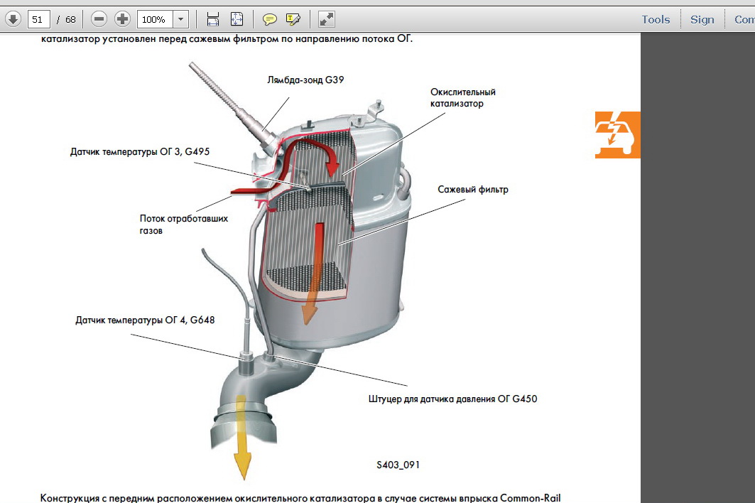

    Пацаны, вопрос. У моторов без DPF что в этой банке находится. Если там нет сот для DPF...тогда что там? Пустое место или катализатор?
    Думаю как быть с выхлопом после отключения сажевика.
    1) Отрезать НАХ фильтр и вварить кусок нержи 67. Просто, надежно, дешево, будет даунпайп для турбины это плюс, но будет вонять.
    2) Купить катализатор от мотора без сажевика. Не воняет, типа похоже не на колхоз под капотом, но дорого, хрен где найдешь, опять затычка в трубе, нет даунпайпа.
    Но второй вариант подойдет если дырки у 140лс мотора и 170лс мотора одинаковые и пропускная способность катализатора. Хотя катализатор на чипе будет подпор создавать в любом случае
    Хочется и рыбки скушать...и...сами понимаете Не хочется вони из выхлопа Сажевый не меняет запах вовсе, его меняет только катализатор.

    Думаю да, но потом сбросить все адаптации по заполнению фильтра.
    Ради интереса, полистай в Ваг-коме. Какое противодавление фильтра на ходу во время разгона. Должна быть где-то группа с милибарами на выхлопе. 13-15милибар на холостом и т.д. Не 10-11, там наддув.
    Golden Eagle, У тебя сажевый с катализатором в одном корпусе. Если выкинули все, то и ката нет. А вообще был. В ЕТКА смотрю
