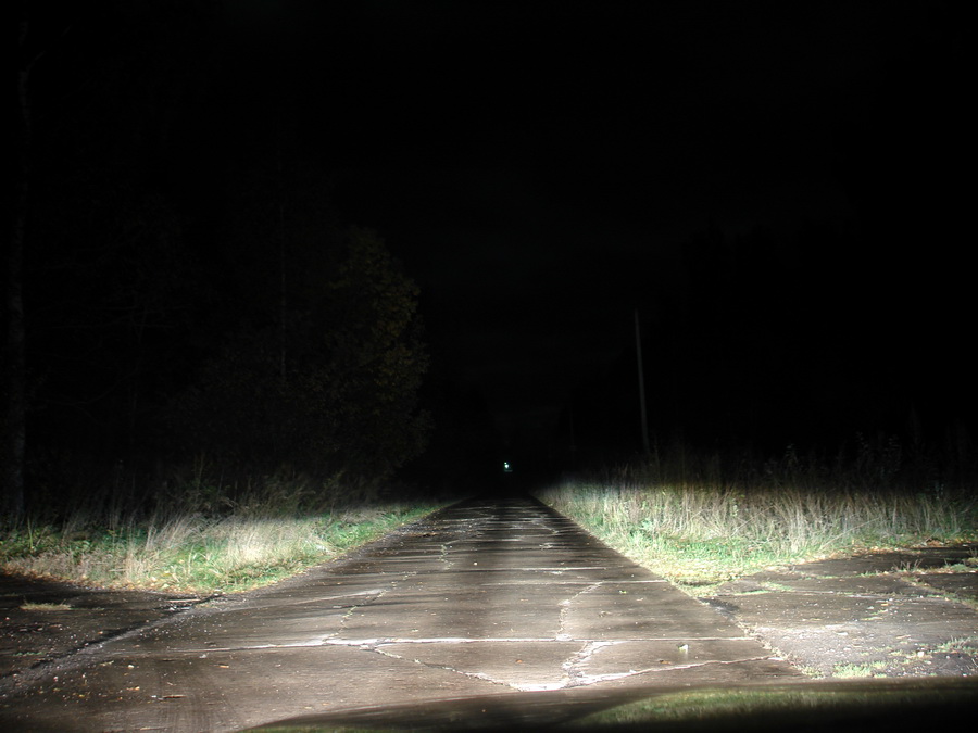

    REDLINE61, Обычные галогеновые фары + ксенон МТФ 4300К. Горит ближний.
    Свет не совсем отрегулирован и трава мешает, но общая суть такая Кромешная тьма + мокрый асфальт после дождя

    У меня нету нормального фотика чтоб хорошие фото сделать
    Я сравнивал свои со светом Passat CC у него боковые границы выше и шире, у меня не так широко,но светят гораздо дальше
    Если ставить би-линзы, то точно не от Ауди
    По-моему марка авто в подборе линз не причём
    Вот как-бы грамотно это сделать ?
    Как временное решение- совсем неплохо
