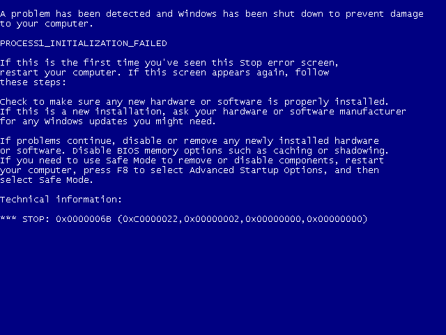

    Вчера при снятии логов рухнул Вантус XP sp3 he.
    Сейчас что с ним. В безопаске грузиться без проблем. В обычном режиме нет. Посл.удачная конфигурация тоже нет.
    Проходит полоска загрузки и дальше BSOD, что там написано я фиг знает, он в рестарт уходит сразу же.
    ПадлюкО такая Микрософт сломался
    Пацаны, хотя бы провесть, что в BSOD пишется, а там то можно принять меры. Брейком поймать не могу, и вообще не уверен, что он работает в этой ситуации.
    В настройках у меня стоит кажись рестарт при ошибке, ну в свойствах компа в какой-то вкладке, по-моему там где Свап устанавливается. Если убрать в безопаске, есть варик, что BSOD остановиться?

    Сними галочку. Там пункт есть, перезагружаться при критической ошибке. снимешь галку, будет тупо твой вантуз в экран смерти падать.
    сними винт, подруби к другой машине, и прогони Чекдиском. потом на всякий случай, прогони винт через MHDD
    Нет другой машины у меня.
    Я не думаю, что с хардом что-то. Ему года 2 всего.
    В безопаске ведь работает.
    Может чего дрова на УБС для Ваг-кома начудили, в тот момент только Ваг-ком работал
    а вин так может не думать 2 года ничего не говорит, винт может и через неделю крякнуться.
    Обезательно выполни проверку (через чекфг) и прогани винт через прогу MHDD
    Правельно. в безапастном больше половину дров не грузится. попробуй пихнуть в безопастном режиме половину говна.

    Как решать будем?
    ACPI в теории в курсе, повер мЕнеджьмент
    А какие устройсва оказывают влияние на него?
    В БИОСе все ОК, настройки не ушли никуда.
    Пробовал выключать все сетевые устройства тоже самое.
    Фактически это драйвера для USB-COM конвертора.
    И по опыту скажу, что их нормальных очень мало, большенство за пару минут синий экран зовут...
    Если в безопасном режиме грузится, то выкорчевывать именно эти дрова для начала....

    У меня за 6 лет пользования Ваг-кома и этих дров это первый раз!
    Каким образом?
    Удалил, тоже самое!

    Вань, "откат" восстановление системы делать не пробовал? На месяц, неделю назад?

    lifter, Откат выключен, чтобы не кушал место
    Могу предложить два варианта, 1. В безопасном режиме создай нового пользователя и после перезагрузки зайди под новым пользователем.
    2. попробуй установи какое нибудь системное ПО, например net framework, мне один раз помогло.
    ещё попробуй сбросить биос к заводским настройкам.

    Вань, у меня была точно такая же ошибка по этому АСПИ!
    Я читала до посинения интернет, а сделала проще. Я ведь блондинка Открыла диспетчер устройств, и нашла то, что связано с этис АСПИ, а там где-то внизу был заголовок и там в начале было что-то с этим АСПИ и в свдениях было АСПИ.сис. Я его взяла и удалила . Удалял минут 10!
    Попросил перезагрузку, запустился, но было столько восклицательных знаков в диспетчере, что я в шоке была!
    перезагрузила еще раз, он начал ставить драйеры сам, еще раз перезагрузила и все ОК!
    Попробуй!
