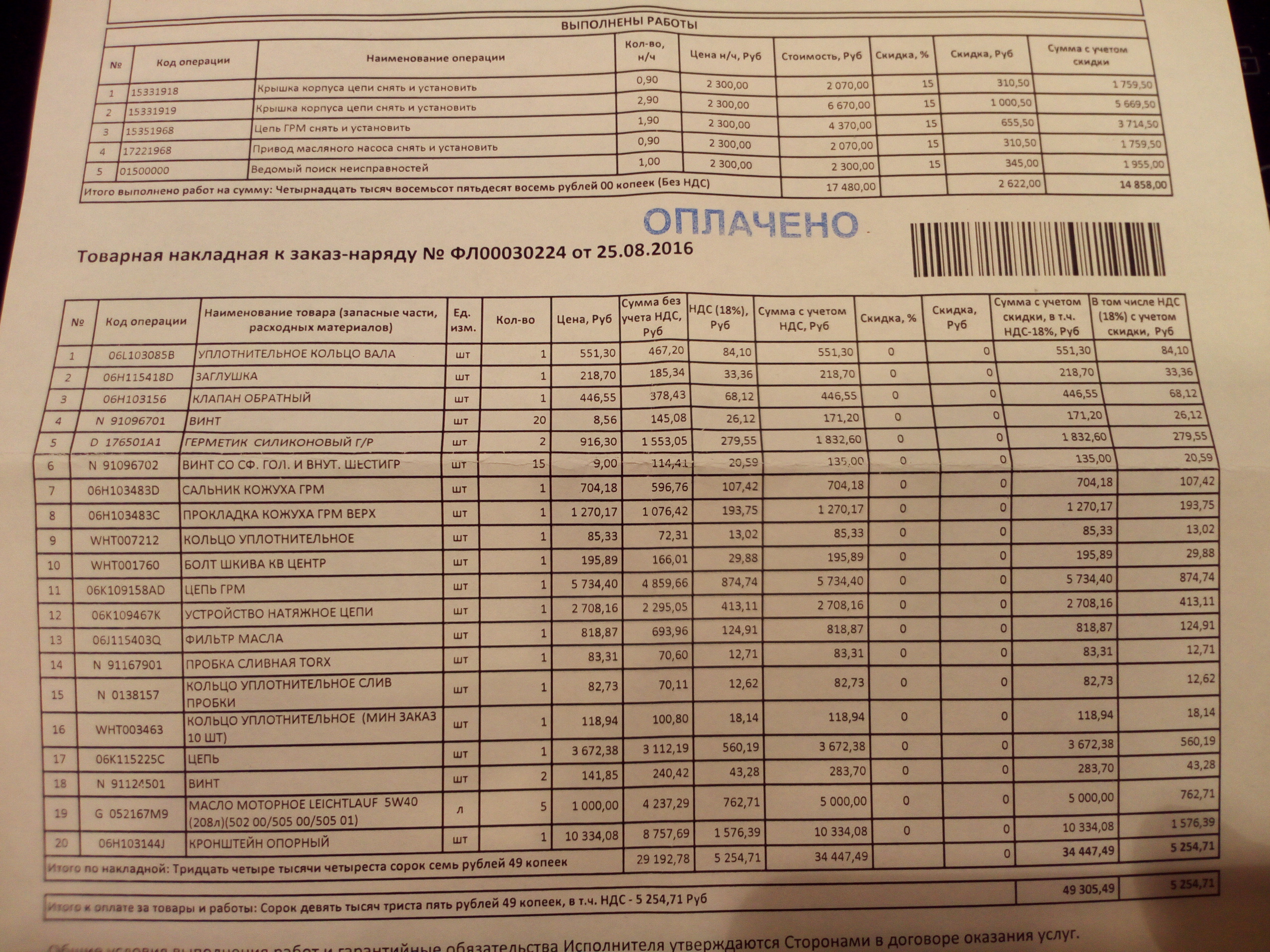

    и работа 13 за ~6нч. общий ценник был озвучен 49. вечером будет точная цифра.
    все же сильно меньше расходов после перескока.

    забрал
    тачка просто огонь была, а сейчас просто огонь огненный!
    ложка дегтя - заказ-наряд.
    1900 за диагностику можете не считать, это плата за рукожопость мою
    17 и 20 позиции менять по состоянию.
    маслице теперь 5-40
    B5, 1997, 1.8, ADR, АКПП - B7, 2011, 1.8, CDAB 257000, DSG7
    цены на запчасти довольно адекватные, чуть выше экзиста, что за дилер?
    не увидел в наряде успокоителей цепи, обычно их тоже меняют.
    почему нет скидки на запчасти и работу?
  8. #1268
    Golf Аватар для Ureek
    03.04.2012
    Люберцы
    940
    Получено: 81
    Отправлено: 121
    Добрый день !
    Действительно, успокоителей нет, хотя обсуждали, что менять будут.
    Разберусь.
    Скидка на работы указана - 15. На запчасти сразу со скидкой писал цены. Сравнил с экзистом, потому и вопросов не возникало. Или кидок какой? Должна быть отдельно указана?
    Дилер - Великан.

    Пля, а это что за кронштейн-то такой? А его когда меняют?
    Где почитать самообразовательные книжки VW про эти моторы CDA? Я как будто из пещеры вылез после турбо AEB на B5
    не скажу, у каждого дилера свои формы счётов
    у меня в счете скидка указана после стоимости работ и запчастей
    жмоты

    По сути железка с каналами для масла и клапаном. Ставится на правый распредвал. Участвует маслораспределении.
    В 2х словах - там есть клапан с шариком, прикрытый сеткой. Порой, да постоянно в общем, этот шарик выбивает сетку, которая может отправится гулять по масляной системе. Шарик тоже )) но часто его в поддоне находят если вылетает.
    Доберусь до компа кину ссылки на драйве. Там некоторые забивают на эту сетку и ездят.
    До недавнего времени можно было купить ее за 500р. Сейчас сняли с производства и ВФ рекомендует менять всю опору.
    Про моторы есть немного на vwwiki. Скину тоже ссыль.
    сеточка там реально тонюсенькая - просто вырывает середину, свою старую тоже посмотрел, шарик на месте был )
    не понятно зачем она там вообще нужна
    Ureek,
    посмотрел внимательно твой заказ-наряд и хотел спросить, тебе зачем поддон снимали?

    Ureek,
    ткни в пункт по списку, что-то не найду такого.. на первый взгляд нелогичная операция..
    вот смутило сейчас - 2 раза снять/поставить крышку корпуса, но коды операций разные... где эти коды можно посмотреть вообще?
    пункт 3 - 1 шт. - это обратный клапан, без снятия поддона его не заменить
    пункт 4 -20 шт. - это болты для поддона
    пункт 18 -2 шт. - имхо это болты для масляного насоса
    по идее в elsa должны быть
    Ureek,
    а зачем цепь привода насоса и обратный клапан менял?
    ах вот оно что... это какое-то самовольство )))
    а вот спасибо за напоминание! вчера порно докачивалось, и было ощущение, что что-то не скачал...
    Ureek,
    цепь насоса, по рекомендации енота, но ответственность целиком на мне
    логика в этом есть на мой взгляд, чтобы узел целиком был заменен.
    обратный клапан - тоже самовольство )
    вечером раскину старые детали, погляжу что там, но цепи и пакет болтов точно есть )
    пока 2 вопроса:
    - что с успокоителями?
    - зачем обратный клапан?
    найдете еще что странного в ремонте, чтобы сразу спросить?
    работы по замене цепи привода масляного насоса включают в себя снятие поддона, только почему этого в работах нет, подарок?
    тогда про цепь балансировочных валов и натяжитель для неё забыл
    наверное с ними всё хорошо
    ты сам захотел его поменять
    не, есть в работах под пунктом 4, халявы не будет
    пилять...
    вот прям дословно что написано в заказ-наряде с моих слов - заменить цепь ГРМ, натяжитель и цепь привода масляного насоса.
    по телефону еще сказал - кронштейн опоры ставьте целиком.
    да я даже не в курсе был что этот клапан есть ) чтобы хотеть его поменять
    что интересно - работы и сумму мне озвучили в момент сдачи авто.
    то есть сразу включили снятие/установку привода насоса.
    либо по регламенту так делают либо...
    что-то легкий осадочек появляется, что все таки кинули немного
    немного удивился что масло сменили, вроде цепь не в масле же плещется?
