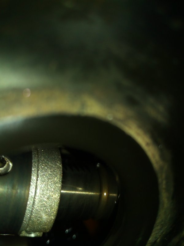

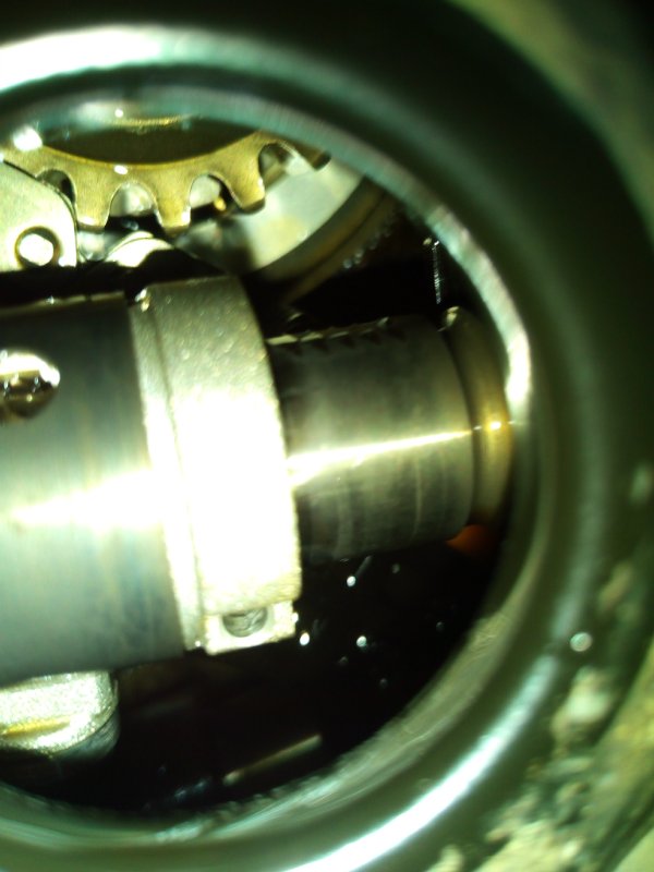

    добрались руки до самой большой темы и с 50 стр. начал напрягаться - мать его, натяжитель.....
    с васей решил не морочиться, сразу внутрь полез.
    что нашел:
    1. чуть масла в нижней точке патрубка, сам патрубок тооонким слоем изнутри в масле.
    2. 5 зубцов на натяжителе, я бы даже сказал 6.. натяжитель страрого образца.
    завтра, 21.08 поеду к ОД, скорее всего в Великан местный.

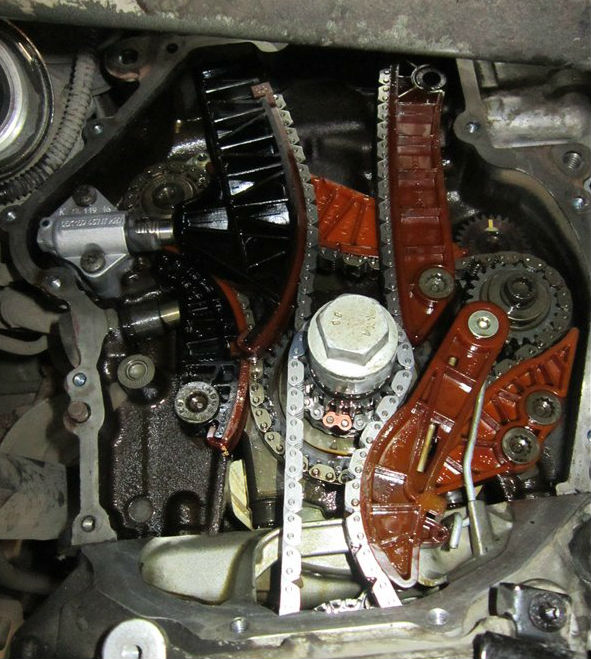

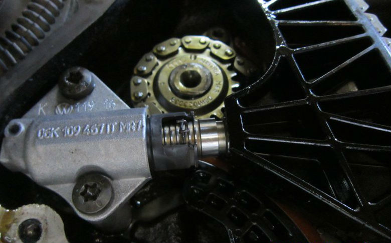

    пока фотки новых установленных деталей.
    общий вид. заодно по совету енота заменил цепь маслянного насоса
    сам натяжитель, как по мне, так 1 зуб вполне нормально, спать теперь спокойно можно. точнее - кнопку топтать
    вместе с опорой из-за сеточки?
