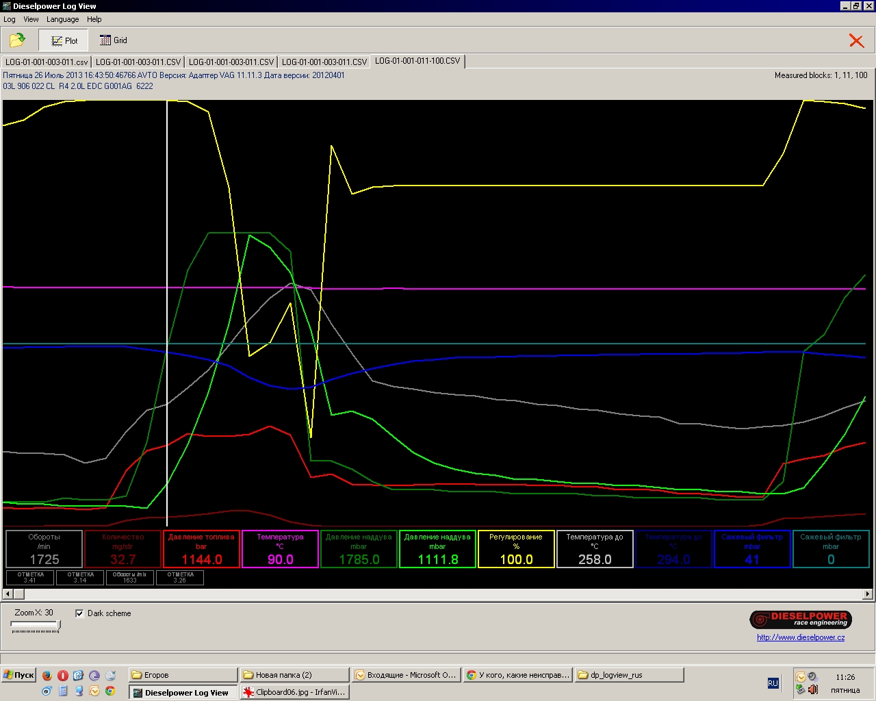

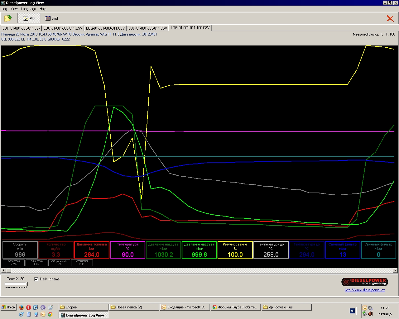

  1. #661
    поднимается до 1800 почти с нуля.
    Давление в рампе на ХХ 250 бар,
    250 очков это "почти нуль"?
    Если рампа заполнена и стоит под давлением, хотя-бы 250 бар, то вполне возможно там создать 1800 за короткое время, бо жидкости практически не сжимаются.
    Если за две недели горючка утекла из рампы, то для ее заполнения и накачки даже 250 бар нужно покрутить стартером.
    Что мне и пришлось сделать.
  2. #662
    Скорость роста давления
    На 4000 давление растет быстрее и дельта между давление без нагрузки и пиковым больше, ну это понятно даже школьнику.
    Это давление в режиме холостого хода. Ниже давление он не создает.
    Если бы хоть раз открыл VCDS и изучил на каких давлениях работает CR EDC17 и в каких режимах то не кидал бы глупые выжимки людей-дилетантов.
    А к чему твои трактат тогда?

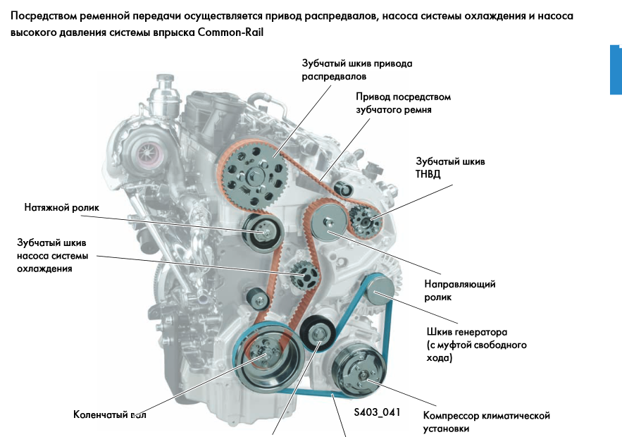

    Давление в рампе у исправного мотора после 2-х недель 0 бар. Для накачки 250 бар нужно пол оборота коленвала. Ибо ТНВД крутится быстрее. Размер шкивов сравни.
    У тебя косяк в том, что топливо сливается в бак. И чтобы накачать магистраль подкачивающему насосу(в баке, по русски) нужно время. А это секунд 5-10. Или больше. Но не пол оборота коленвала.
  3. #663
    К тому что 250 это совсем не нуль.
    Сравниваем
  4. #664
    Я написал
    Но ты утверждал вовсе, что давление не меняется в рампе и растет медленно и плавно
    Сравниваем
    Имел ввиду в сравнению с распредвалами. Точнее с шкивом рапсредвала. Шкив ТНВД меньше, значительно меньше, шкива распредвала. Пока клапана сделают ход он уже успеет накачать нужное давление.
  5. #665
    Медленно и плавно - понятия относительные.
    Относительно PD - да, медленно и печально плавно. В PD действительно, практически с нуля. Про пару очков, подаваемых к форсунке я в курсе.
    Пишем "коленвал", имеем ввиду "распредвал"?
    Ню-ню...
    При чем тут вообще распредвал? Может еще шестерню помпы упомянешь?
  6. #666
    Притом, что он приводит клапанный механизм в действие. Если бы помпа участвовала в механизме газораспределения, то и она была бы упомянута.
    Пока насос совершает 2 оборота, распредвал делает около 1 оборота. У насоса есть время, чтобы накачать перед впрыском.
    Сравнивать с НФ вообще некорректно.
    Давление, подаваемое к ТНВД у КР сравнимо с давлением ПД.
    А про давление в рампе, которое константе равно - это ты сильно конечно загнул на той странице
  7. #667
    Да что ты говоришь?!
    А при чем тут клапанный механизм? К нему, что-ли, стартер подключается при заводке?
    Разговор был про вращение стартером коленвала и про подачу топлива ТНВД.
    Лоханулся, так и признайся. Нечего тут болтать ерундой.
    Очень даже корректно. Обе системы работают в дизельном двигателе, при чем конструктивно двигатели идентичны (без учета системы впрыска топлива - уточню на всякий случай).
    Да, я немного не уточнил - постоянной давление, достаточное для работы двигателя.
