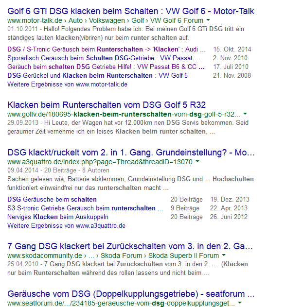

Двигатель дизель 2.0 TDI, 140 л.с.
Заметил, что при оборотах 1800 и выше возникает какой-то звук, исходящий из-под капота - то-ли шипение, то-ли шелест.
Усиливается при поддаче газку и на 2200 оборотах максимально громкий, потом становится тише (вроде-бы).
При включенном и выключенном кондиционере, если что.
Что-бы это могло быть? Может знаете?
По мастерским и официалам сейчас ездить вообще некогда.
И еще - я уже спрашивал - при переключении DSG на понижение 3 - 2, или 4 - 3 иногда слышится щелчок. Пришел к выводу, что это щелкает сцепление.
Несколько раз ездил к двум официалам, как назло во время проверки ничего не щелкает. Как езжу один, так иногда бывают жовольно громкие щелчки.
Я не глядя на монитор знаю, что включилась 2-я (или 3-я) передача.
Наконец, один спец VW расслышал легкий щелчок, но говорит - я-бы с удовольствием что-нибудь отремонтировал (гарантия), но я не знаю, что ремонтировать.
Передачи переключаются плавненько и без проблем. Езди, говорит, дальше и радуйся жизни.
У кого-то есть что-то похожее?
Погуглил по немецким форумам - есть довольно много подобных вопросов, прям один-в-один с моим. И никто им не может ответить, так-же и официалы.
Вот, например
У мну DSG-6, но подобные вопросы задаются и по DSG-7 - предпоследняя тема.
