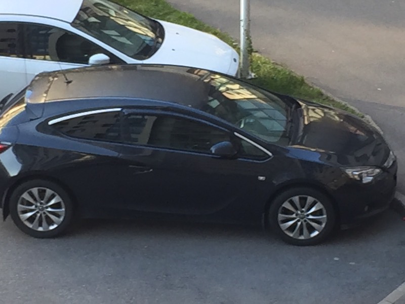

				Ureek, тоже думал себе поставить. но с двойным хромом чёт смущает
впрочем и без хрома - смущает вдвойне
сосед вот решил что удобство дороже понтов
