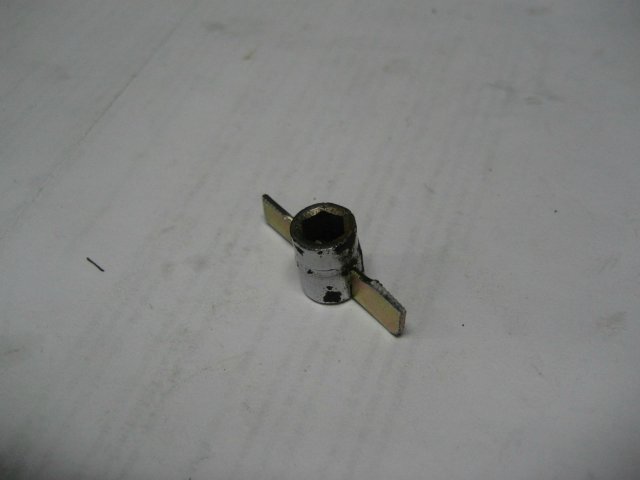

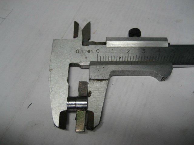

    промыл вчера все 4 сервопривода. Хотя ошибки высвечивались только по трем, подумал, профилактика не помешает. Использовал такой вот самодельный ключик-барашек, сделанный из головки на 5,5 и металлической пластинки. Практически без труда смог им подлезть ко всем местам креплений.
    если интересно, полный отчет можно глянуть на драйве, вот здесь.)
    B5+ 1.8T AWT 2003г. климат, ручка.
