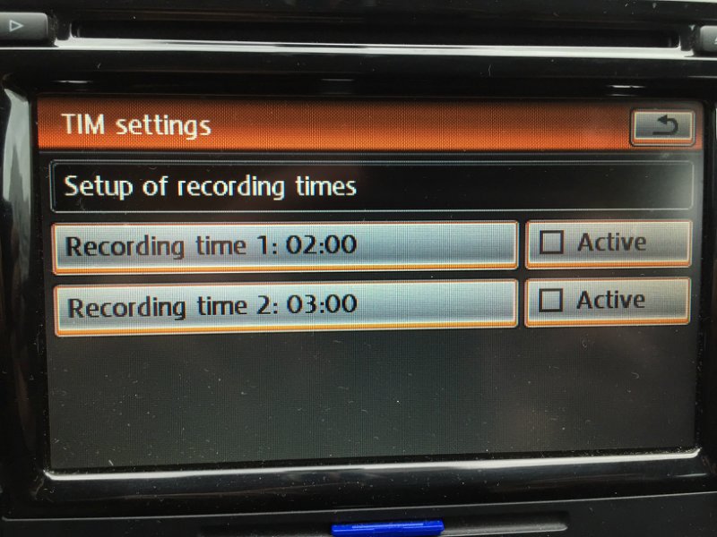

    господа, категорически всех приветствую!
    став еще одним человеком для которого енот создал тему решил более не отмалчиваться.
    к тому же, как оказалось, люди тут собрались крайне приличные.
    помогите с проблемой, пожалста, инет не помог.
    как на RCD510 отключить TIM ? надоедает, что после вытаскивания ключа начинаются какие-то поиски и прочее.
    в настройках тоже не нашел конкретной галки.

  6. #366
    Golf Аватар для Ureek
    03.04.2012
    Люберцы
    940
    Получено: 81
    Отправлено: 121
    вот прям так же и у меня, только по-русски и цвета другие.
    я в смысле - эти же пункты есть ))).
    ставлю галки или снимаю - пофиг. все равно сканирует секунд 10 радиостанции после того как ключ вынешь.
    вот тут протупил мальца с фото. сеня после 20 сделаю, чтобы наглядно было.
    про голову не скажу, предыдущие хозяева - тетка да юрлицо, думаю ничо не меняли.
    B5, 1997, 1.8, ADR, АКПП - B7, 2011, 1.8, CDAB 257000, DSG7

  11. #371
    03.04.2012
    Люберцы
    940
    Получено: 81
    Отправлено: 121
    ну...да.
    нашел аналогичную траблу http://www.mk5golfgti.co.uk/forum/in...?topic=28157.0
    там же единственная рекомендация, сомнительная...
    не открывается ссылка (
    и ранее http://www.vwwatercooled.com.au/foru...510-37305.html, но без ответа...
    вот прям в точку! особенно последняя фраза ))
    у тебя есть на панели клавиша TP или TIM ?
    ниже фотки, кнопка типа стрелки, слева нижняя.
    в мануале на RCD510 описано подобное поведение балалайки (включение на сканирование после выкл зажигания), аккурат как активированный TIM.
    так что - надо разобраться как его деактивировать
    мануал читал, но блин, как выключить не нашел.
    есть отключение RDS, но TIM насколько я понял - голосовые сообщения, так что не подходит.
    только обратил внимание...
    да, сделай фото общее готовы и структуры меню
    вот что появляется после вытаскивания ключа
    вот все настройки про дорожные сообщения, глюканул я - цвета такие же как и у тебя, енот
    пассат привезённый из-за бугра ?
    страна производства - Германия, растаможка в МСК дилером, потом и до меня добралась в итоге

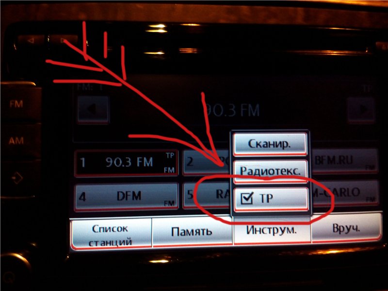

    --- Добавлено 3 часа спустя ! ---
    сидим, пьем пиво на кухне, чето по матчу вещают,
    думаю, дай проверю может кто места не находит себе и нашел уже как отключить TIM, чекаю тему и вижу сообщение которое сразу не заметил -
    Цитата Сообщение от sphoenix Посмотреть сообщение
    А я чего-то у себя такой опции не припомню даже, кстати
    Для чего оное? Я имею ввиду, скан после выключения зажигания?
    а на самом деле - нафига эта функция??
    полез в инструкцию - стр. 22 - Запись сообщений при выключенном зажигании - бла бла бла. хз зачем.
    и тут переворачиваю на стр. 20 - Сообщения о ситуации на дорогах - Включение и выключение функции TP !!!!
    Радио - Инструменты - ТП
    мчусь к Пасе - тычу дрожащими пальцами, не обращая внимания на крики из окна...
    в общем ПОБЕДА !
