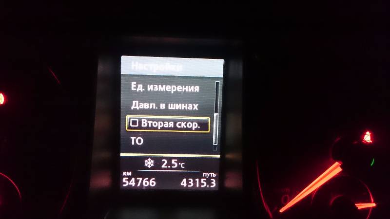

    Народ, а что это за странная настройка на экране - Вторая скор. и галочка?
    А в включить и посмотреть не судьба?
    Если память не изменяет, то просто отображение скорости в верхней строчке дисплея (могу ошибаться, возраст знаете ли )
    https://gyazo.com/530f185ef8ca878c59822bda2e377e07
    B3 Variant CL 1991 (2E 5S) black LA9V + B5 Variant Highline 2005 (AWT 5S) black LC9X + B7 Alltrack 2013 (CCZB 6DSG) black LC9X
  18. #358
    33,329
    Получено: 1,492
    В том месте, где на фото ты видишь температуру, будет цифровой спидометр.

    Так есть же отдельная страница для цифровой индикации спидометра. Крупными цифрами по центру дисплея БК
    Смысл в том, что вторая скорость будет отображаться в милях в час.
