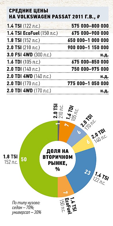

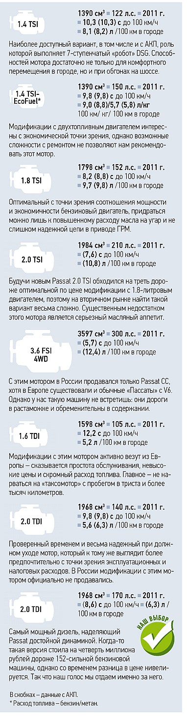

    Этот автомобиль всегда был ориентиром для конкурентов – солидная внешность в нем замечательно сочеталась с просторным салоном и бойкими моторами. Немецкие инженеры всегда находились на острие прогресса и не боялись усложнять свои машины всякими новшествами – преселективной коробкой передач, двухнаддувными двигателями и прочими чудесами техники. Но как эти смелые решения отразились на надежности автомобиля? В преддверии выхода на рынок следующего поколения «Пассата» мы решили узнать, имеются ли слабые места у нынешней машины.
    Passat седьмого поколения пришел в Россию в 2011 году. По сути, эта машина стала продуктом глубокого рестайлинга предыдущего «Пассата», унаследовав от него размеры, шасси и силовые агрегаты. Основные изменения произошли по части экстерьера: автомобиль обрел более сдержанный и при этом солидный внешний вид. Продажи пошли вверх, поскольку цены по сравнению с предшественником практически не изменились. И седаны, и универсалы импортировались из Германии, поскольку производственные мощности завода в Калуге были отданы на откуп другим моделям концерна.
    Согласно прайс-листу 2011 года за самый простой Passat в версии Trendline, оснащенный 122-сильным двигателем 1.4 TSI, дилеры просили 859 000 (МКП) либо 929 000 (DSG) рублей. Оптимальный Passat Highline со 152-сильным турбомотором объемом 1.8 л оценивался в 1 131 000 руб. Дизельная модификация (170 л. с.) стоила 1 393 000 руб., а самая мощная (210 сил) бензиновая версия поднимала планку еще на сто тысяч.
    Кузов и его электрооборудование
    В угоду стилю
    К кузову автомобиля нет почти никаких претензий – от сколов его надежно защищает оцинковка, и лишьхромированные молдинги (равно как и фирменные эмблемы) страдают от зимней соляной «каши», постепенно мутнея. Обработка этих деталей специальными средствами отодвигает проблему, но полностью ее не решает. Впрочем, владельцам сошедших с гарантии машин дилеры за 2-3 тысячи рублей предлагают оттереть хром с гарантией на полгода.
    Неплохую шумоизоляцию салона портит не всегда тщательная подгонка элементов интерьера: многие владельцы жалуются дилерам на «сверчки» и, не находя у официалов понимания, своими силами решают эту проблему. Шум исходит в основном от торпедо, подрулевых рычажков и задних дверей, изредка скрипят крепления водительской подушки безопасности в руле.
    Вызывает нарекания и так называемый пленочный обогрев лобового стекла. В отличие от нитей, хорошо работающих даже в приличный мороз, пленка может спасовать уже при минус 10 0C. Однако стекла, увы, не взаимозаменяемы; так что владельцам приходится смириться с его (обогрева) медленной работой.На некоторых экземплярах неожиданно появляются узоры в виде «снежинок» на экране цветного бортового компьютера Premium, однако увидеть этот дефект можно только с очень близкого расстояния, к тому же на читаемость дисплея сия «загадка природы» никак не влияет.
    На «Пассатах», оборудованных электроприводом складывания зеркал, при снижении температуры уже до +5 0C алгоритм срабатывания может показаться странным: зеркала не сразу принимают «походное» положение. Рекомендуем вообще отказаться от использования этой функции зимой.
    Трансмиссия
    Проще – значит надежнее
    Базовая 6-ступенчатая «механика» не только предельно избирательна в своей работе, но и весьма надежна. Некоторые владельцы в зимнее время жалуются на затрудненное переключение с первой передачи на вторую. Советуем просто подождать, пока масло разогреется: после 5-10 минут поездки эта проблема исчезает.
    Официально в Россию с МКП поставляли только две модификации – со 122-сильным 1.4 TSI и 152-сильным 1.8 TSI. Однако на «вторичке» могут встречаться и пригнанные из Европы «ручные» машины с другими моторами.

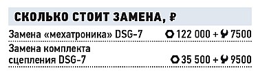

    Традиционные «автоматы» у B7 исчезли вовсе – выбирать приходится между преселективными «роботами». Наиболее надежен 6-ступенчатый агрегат DQ250, сцепления которого трудятся в масляной ванне. А вот 7-ступенчатый «преселектив» DQ200 помимо несколько нервной работы на невысоких скоростях уже при пробеге в 20-30 тысяч километров может потребовать «хирургического» вмешательства. В лучшем случае потребуется замена исполнительного механизма – «мехатроника»; кроме того, можно попасть и на замену самих дисков сцепления.
    Весьма любопытно, что нынешней весной официальные дилеры признали синтетическое масло Castrol не совсем подходящим для этой коробки и объявили отзывную кампанию для его замены на минеральное. Для гарантийных машин (а также для тех машин, владельцы которых вовремя проходили регламентные ТО у дилера) эта процедура абсолютно бесплатна. К слову, решение этой проблемы считается временным – немецкие инженеры вовсю работают над созданием более подходящей «синтетики».
    Теоретически из Европы в Россию могут попасть полноприводные «Пассаты» – помимо 300-сильной бензиновой версии муфту Haldex можно было обнаружить на 140- и 170-сильных модификациях 2.0 TDI, причем как с МКП, так и с 6-ступенчатой DSG. Однако на вторичном рынке найти такие модификации непросто: их привозят исключительно под заказ.
    Двигатели
    Широкий выбор

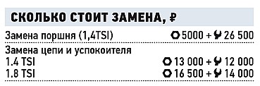

    Турбомотор 1.4 TSI отлично справляется с перемещением довольно тяжелого автомобиля, а среди возможных проблем следует отметить вероятность попадания бензина в масло. Обычно этот недуг наблюдается у тех экземпляров, ежедневный пробег которых в одну сторону не превышает десяти километров – в течение этого времени мотор просто не успевает прогреться до рабочей температуры. Механики советуют почаще проверять уровень масла и в межсезонье (при температуре ниже +10 0C) до пяти минут прогревать двигатель.
    Работающий на газе и бензине экзотичный 150-сильный мотор, по сути, являет собой модифицированный Twin Charger, который одновременно оснащен и турбиной, и механическим компрессором. Под днищем такого «Пассата» расположены три баллона общей емкостью 21 кг метана, которые в совокупности с 31-литровым бензобаком обеспечивают запас хода почти в 1000 километров. Интерес к этому мотору, судя по профильному форуму, огромный – правда, и проблем у мотора хватает. Помимо характерной для «твин-чарджера» вытягивающейся цепи и ее склонного к саморазрушению успокоителя у мотора могут возникнуть проблемы с герметичностью редуктора. Кроме того, многие дилеры с опаской относятся к ремонту и обслуживанию таких машин.
    Наиболее предпочтительно на этом фоне выглядит 152-сильный мотор (160 л. с. в европейской спецификации). Отменная динамика и умеренный расход топлива явно порадуют первого владельца, однако уже после обкатки двигатель может начать подъедать масло. Если расход не превышает одного литра на тысячу километров, это не считается неисправностью. Кроме того, в приводе ГРМ также может вытягиваться цепь. И хотя производитель утверждает, что она рассчитана на весь срок службы автомобиля, при пробеге в 100 тысяч километров ее необходимо превентивно заменить.
    Куда менее распространенным был 2-литровый бензиновый турбомотор. Помимо повышенного масляного аппетита этот силовой агрегат ничем особенным с точки зрения технических проблем не выделялся. И если у предшественника можно было отметить разве что течь сальника датчика положения распределительного вала, то для «Пассата-B7» инженеры «Фольксвагена» изменили конструкцию узла и, согласно отзывам на профильных форумах, успешно решили проблему.
    300-сильный мотор, сочетающийся исключительно с 6-ступенчатым роботом DSG и полноприводной трансмиссией, на вторичном рынке отсутствует, хотя проблемным его не назовешь.
    А наиболее надежным можно признать официально представленный в России 170-сильный турбодизель (в Европе также продают 140-сильную модификацию). Мотор отменно переносит холодный пуск даже в суровый мороз, спокойно переваривает отечественное топливо и демонстрирует завидную экономичность. По большому счету, минус у этого агрегата всего один – довольно шумная работа, сопровождающаяся заметной вибрацией.
    Шасси и рулевое управление
    Нам любые дороги дороги

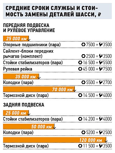

    Подвеска «Пассата» способна огорчить даже первого владельца: уже при пробеге 25 000 км могут сдаться и опорные подшипники, и сайлент-блоки передних рычагов, и стойки стабилизаторов (как спереди, так и сзади). Хорошо, что все вышеперечисленные неприятности можно заметить по характерному стуку.
    Дилеры без заминки меняли этот узел на новый при наличии стуков и люфта. Отрадно, что на стороне новую рейку можно купить почти вдвое дешевле, чем у официальных дилеров (артикул детали – K1 423 055 M).
    Так или иначе, перед покупкой обязательно следует вывесить машину на подъемнике и тщательно все проинспектировать – повод для торга тысяч этак на сто найти нетрудно. А став владельцем, придется быть предельно внимательным – официальные дилеры не без оснований считают причиной столь раннего выхода из строя деталей подвески плохие дороги и «безбашенных» водителей.
    Покупаем?
    Оказывается, далеко не всякий Passat с пробегом может оказаться стоящим приобретением. Истекшая гарантия заставляет потенциального покупателя быть куда более внимательным при выборе силового агрегата, посему будет разумно обойти стороной технически сложную модификацию с двухтопливным мотором, а также машины, оснащенные капризным 7-ступенчатым «роботом» DSG с сухими сцеплениями. Относительно неплохо выглядят 122- и 152-сильные бензиновые версии с механической коробкой передач. Однако наиболее надежен двухлитровый дизель, максимально прозрачную историю которого можно получить у официальных дилеров.
    http://www.zr.ru/content/articles/69...da-ne-vozrast/
