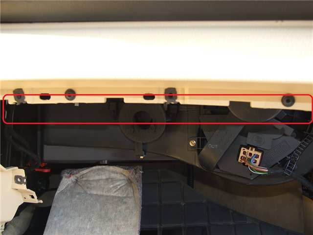

  12. #32
    Touareg Аватар для walerka
    02.09.2006
    2,231
    Спасибо +
    Получено: 103
    Отправлено: 46
    Выше писал уже, тоже тяжело вытаскивается бардачек. Причина в зацеплении корпуса (карабушки самого бардачка) за нижний край торпеды.
    Торец черной пластмассы зацепляется за
    нижний край торпеды в обведенных местах.
    Сфоткал как смог :
    Нужно отжимать пластик бардачка с помощью отвертки.
    Белый трактор "БЕЛАРУСЬ" Если один человек сделал - другой завсегда сломать сможет!
