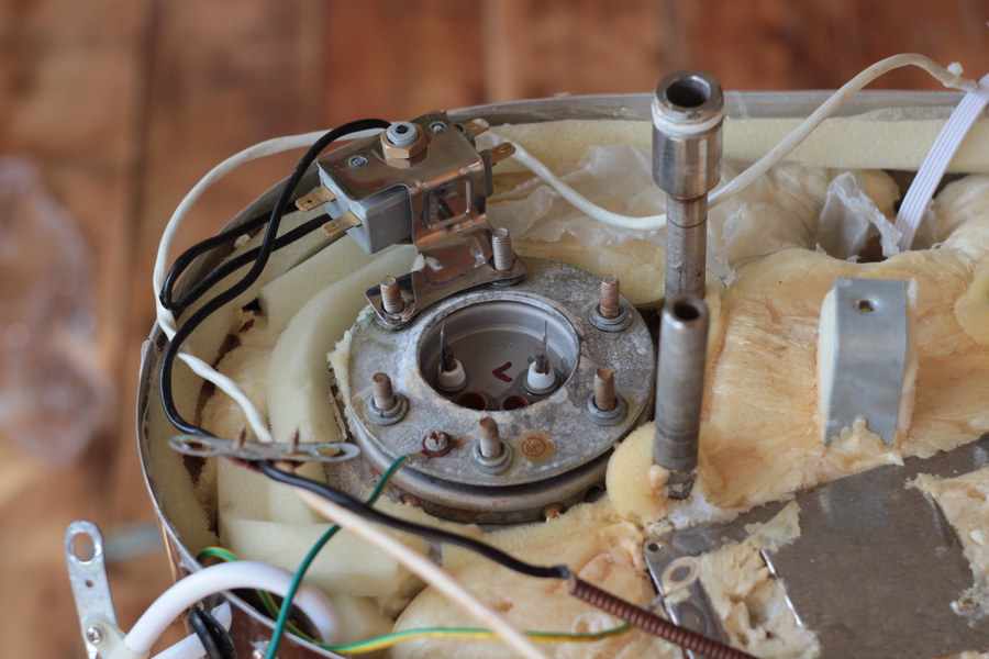

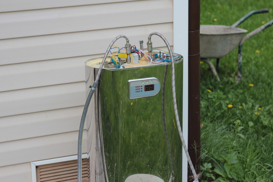

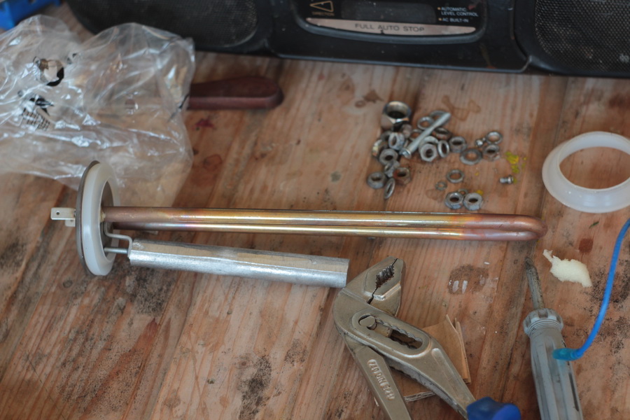

    Собрал все.
    Отчитываюсь. Терморегулировка стала работать как и раньше. Все ОК.
    Проблема думаю в том, что сопротивление нового ТЭН 30-50 Ом, а старых вскрытого вообще 100-200 кОм, а не вскрытого 3000-4000 Ом. Я просто думаю, что может пробивало на корпус или как-то так, поэтому шло в обход электроники.
    Все собрал, напряжение мерял на ТЭНах. Наливал воду, с 10С до 12С нагрел быстро. Дальше не стал, т.к наливал в перевернутый нагреватель и боялся, что ТЭНы не все под водой, чтобы не перегреть их.
    Новый ТЭН с анодом.
    Инстал.
    Проба пера Все припаял, заизолировал и т.д. Искал клемник(там проводо сгорел и оплавился частично) часа 3 на даче, еле-нашел в кол-ве 1 штуки в загашнике, а так бы пришлось по совсковому делать, по нашему, по пацански.

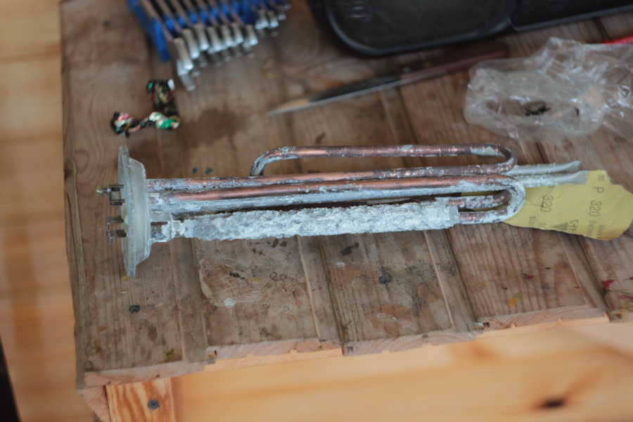

    Заодно разобрал нагреватель на летней кухне. За год службы...

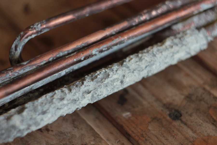

    Что стало с анодом? Он такой и был или это от воды?
    Это Термекс серии Спринт, 30л, ТЭН 2.5 кВт, двухрежимный. Термекс заводской, не ремонтированный не разу.
  16. #36
    Модератор Аватар для AWAS
    26.01.2008
    Россия, Ухта
    6,346
    Получено: 359
    Отправлено: 624
    Аноды так изнашиваются.
    А спираль можно просто почистить механически или какую нибудб химическую херню применить, типа антинакапина или соляной кислоты.

    AWAS, Бедный анод...
    Год службы равен с апреля по ноябрь. И то по выходным в принципе. Т.е реальный срок службы того, что на фото - 3 месяца.
    AWAS, Я так и сделал, в лимонной кислоте его вскипятил и все отвалилось. Из чайника тоже выгреб накипи не мало

    Второй ТЭН на 0.7 кВт питается так. 1 клема идет на ТЭН, а вторая идет видимо через термодатчик, который через термопасту прикручен к баку внешне. Зачем так сделано? Типа при превышении опр.порога температуры второй ТЭН выключается?

    COOLLER,
    Синий провод идет напрямую, коричневый через реле, которым управляет блок управления. А перед всем этим хозяйством стоит реле температуры для аварийного отключения.
    Это относится к первому чайнику, тому что в первом посте.
    http://s-u.su/s/8gjruots.png
  19. #39
    Не так. Я про второй ТЭН.
    Там через электронный термодатчик я так понял. Т.е провод в датчик, а из датчика в ТЭН. И оба провода от блока реле.Речь про чайник из первого поста.
  20. #40
    26.01.2008
    Россия, Ухта
    6,346
    Получено: 359
    Отправлено: 624
    COOLLER,
    Что первый, что второй, запитаны аналогично. Черный и белый провода от датчика идут на аварийное отключение на реле температуры. Оно одно на обе спирали.
