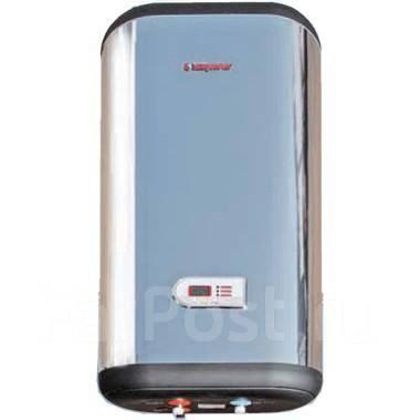

    Есть у меня на даче чайник.
    Вот такой именно. 50л.

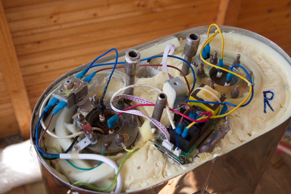

    Снял девайс, разобрал и вытащил ТЭНы.

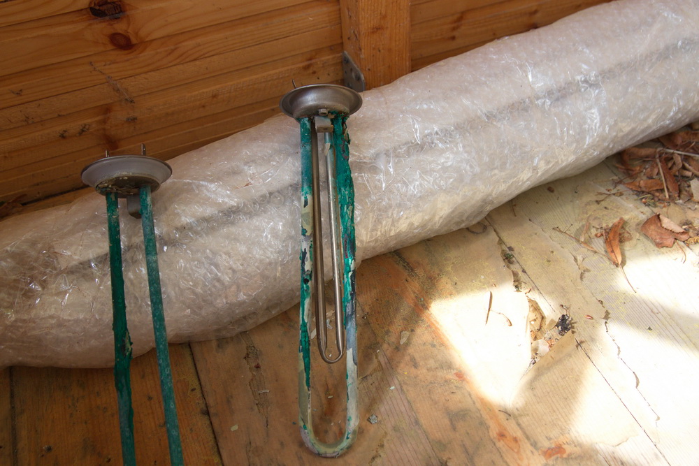

    Вот что я увидел. Зрелище ЖЕСТЬ...да я знаю, что вода ужасная, но что делать.
    Вообще там 2 ТЭНы, 0.7квт и 1.3 кажется. Два режима, первый работает только 1.3квт и второй оба.
    Это ТЭН 1.3 или 1,5...я не помню сколько.
    Справа ТЭН на 1.3, слева на 0.7квт.
    Нормально так его разъело
    Это все фигня, я все снял, бак помыл, оттуда накипи стакана 3 высыпалось.
    ТЭНы надо купить. Первый ТЭН идет с двумя дырками, там термопара для аварийного отключения и еще для чего-то. Второй ТЭН на 0.7квт самый простой.

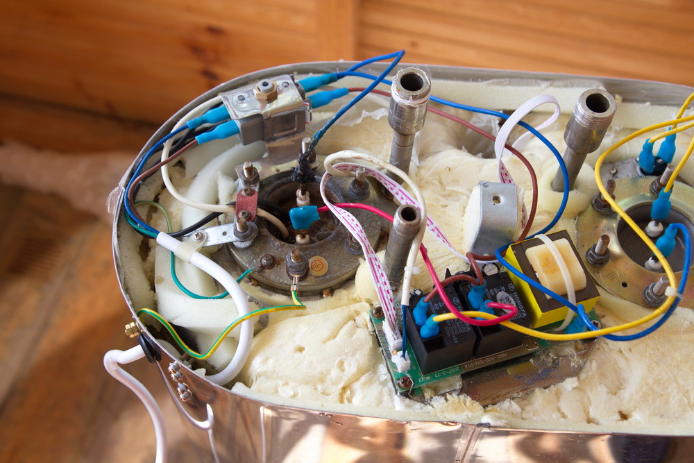

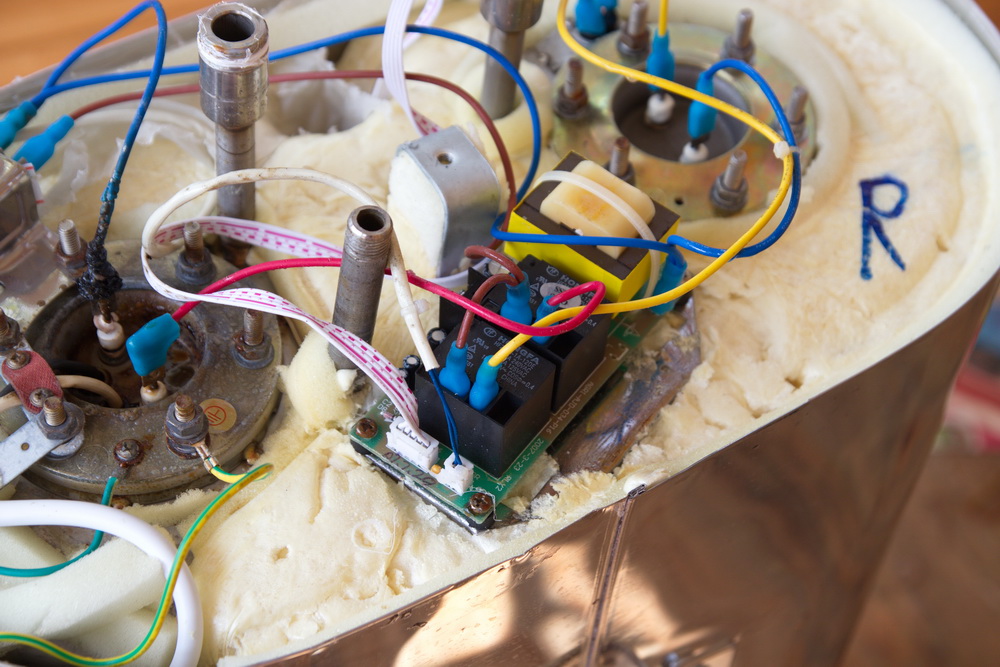

    Вопрос номер два. Как было ранее. Включаю в розетку и нагреватель начинал греть сам, т.е без нажатия кнопки ON на панели! И грел пока не сработает аварийная защита, отключающая питание. Хотя градусы на панели он показывал четко. Т.е я выставлял, скажем, 45С, а грел до 77С и срабатывала защита. Защита не на электронном уровне, а не механическом, через трубку, которая идет в основном ТЭНе.
    Вся электрика вот!
    Ребят, нужна помощь в исправлении всей неисправности. ТЭНы я куплю, а как быть с вопросом номер 2...я мало понимаю, как оно там работает и зачем эти 2 блок реле или что там. Что случилось с ними и почему терморегулирование не фурычит. Не работает оно давно, года 2 уже как.
    жесть, ты чего туда кислоту заливал?

    По первому вопросу: встречал в инете китайские и итальянские ТЭНы. Как я понял первые латунные, вторые из нержавейки. Я себе взял латунные, такие и стояли.
    При замене элементов не забудь поменять магниевые электроды. Если стоял один, поставь еще второй.
    По второму вопросу: рядом с трансом стоят две релюхи, проверь их на предмет залипания: возможно одно из них неисправно, поэтому и греет с выключенным управлением.
    Вода такая
    Погоди, а где они там?
    Спасибо, попробую!
    В основании тэна вварены гайки (на М4 вроде). Вот туда и вкручиваются магниевые аноды. По внешнему виду похожи на бенгальские огни, только толще.
    У меня в стоке стоял один анод (на 1,3 кВт ТЭНе), при ремонте я поставил и второй (на 0,7 кВт ТЭН).
    По поводу нагрева без включения варианта всего 2: либо релюха залипла, либо управление дурит. Начни с первого.

    Что-то я таких у себя не вижу
    Да их же и на фотографии видно, на Z образной пластине.
    http://s-u.su/s/8gjruots.png
    AWAS, "Смотрю в книгу и вижу фигу" - ткни пальцем, пожалуйста.

    Вот гайка, на переднем плане:
    AWAS, Т.е они на самих ТЭНах?
    Там 1 трубка это сам нагреватель и 1 трубка это для датчиков. Где этот самый анод-то?
    Или он уже износился, что его не видно?

    Да, аноды вкручиваются в основание ТЭНов. Просто у тебя их на фотографиях вообще нет!!!
    Где должны стоять я написал.
    Они нужны для создания потенциала на баке, что защищает его (бак) от преждевременной коррозии. Катодная защита короче.
    Я все барахло при ремонте (анод, ТЭН) брал тут (не реклама):
    http://www.vksten.ru/?an=productsTEN_Termeks
    ТЭН 1,3 кВт номер 66057, анод номер 651820, новые прокладки под ТЭНы номер 66125.

    Да там коммутация нитей релюхами делается, а на аварийное отключение стоит реле температуры. Да и вариантов для установки других ТЭНов не так уж и много. Чтобы накосячить, надо сильно постараться.
