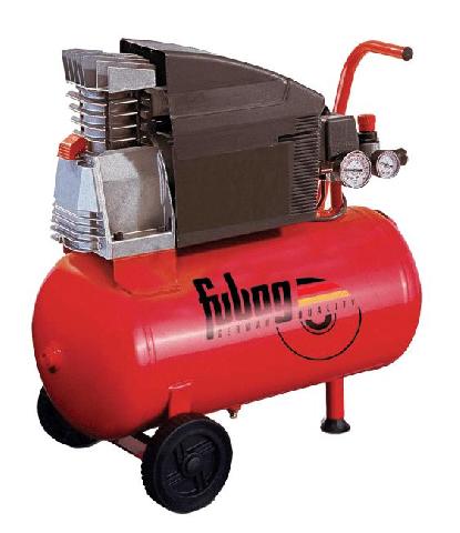

    а компрессор, что то типа такого, литров на 25

    Barmaley, я так понял это вот http://evrotek.spb.ru/catalog/pneuma...atic_kit/2312/ , а компрессор как там, в ссылке указан Набор пневмоинструмента - идеальное решение для владельцев компрессоров для домашнего и гаражного испльзования, так как весь инструмент может использоваться даже от небольшого компрессора, например, Aurora Air-25. ?
    Если оно, то что скажешь по использованию? тут в сумме как раз под 7 т.р. выходит комплект, а судя по описанию он путевый Может есть смысл взять его для многообразного применения, чем за 2 т.р "писалку" под пинотекс?

    Ну я не маляр, конечно же, но облить забор, дом, баню... вполне себе хватит этого набора

    Для компрессора мощнее 1.5 кВт требуется хорошее 220. При плохом питании тупо не запустится. И еще, лучше взять обычный пропановый баллон на 40 литров и сделать дополнительный ресивер.
    Ну и до кучи, принудительное охлаждение головки компрессора. Тогда можно будет долго продолжительно красить.
  14. #34
    17.01.2008
    3,538
    Получено: 26
    25 литров очень мало ,будет постоянно работать , еще главное взять регулятор давления на выходе ,должно быть 3 - 2.5 атмосферы ,у меня 50 литровый ,калибр ,красил им довольно большой дом очень удобно, единственное стремно на высоте но думаю кистью ваще жесть была бы
    +1 мотору легче гораздо будет с передышкой
