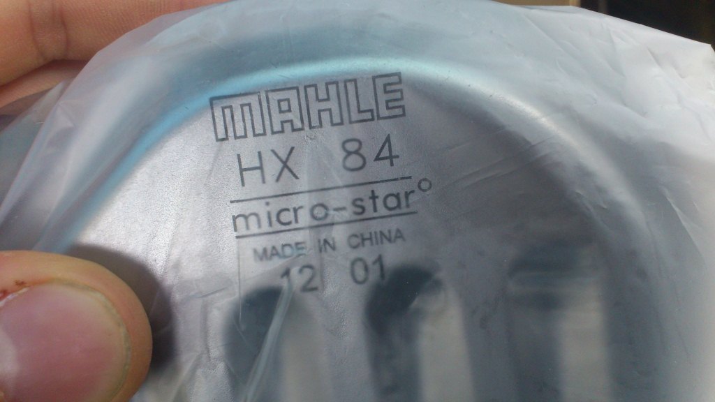

				Заказал!
6 литров маста
комплект фильтр с прокладками MAHLE

				newlinuz,
масло лить, фильтр ставитья ставил всё такое же

				млять! MANN тоже в китае делают. Кароче бесполезно искать не китай. Думаю и оригинал и ZF будет китай!
Масло я брал по 330 рублей за 1л. Взял 6 банок, надеюсь хватит.
комплект фильтра 1000 рублей
Подсткажите. А нахрена нужна салфетка в комплекте? Ей что-то протиреть надо или в фильтр засунуть?

| Получено: 65 Отправлено: 62 |
				если плиту снимать не будешь, то хватит
так это вроде просто бумажка, а не салфетка
в фильтр уж точно её пихать не следует
ждём фото от Yerbol, он оригинал собирался брать
| Получено: 30 Отправлено: 8 |
				Блин..закажу zf. Чет мне стремно китайщину ставить? Или может отдать кому?
