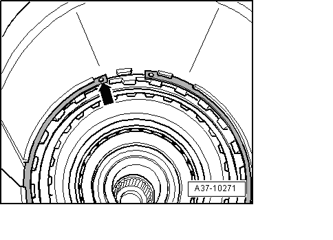

    Вообщем снял коробку 5НР19-FHV для переборки (пропала задняя скорость, а снятие поддона и гидроплиты выявило обломки D|G муфты).
    все ничего, по инструкции (хотя она превирает маленько - например гидроплита сидит у меня на 16ти 30 торксах, а сами плиты м\у собой на 27торксах сидят)...
    может и тут есть какая загвоздка?
    открутил 9ть 27торксов с маслонасоса, а он не хочет выходить....
    тулзу как на фото точно достать нереально...
    подскажите, кто как выходил из ЭТОЙ ситуевины или может есть секреты какие?

    В базе знаний есть отчет по переборки этой коробки. Если маслонасос не выходит, надо отверткой поддеть одну из муфт. Картинки там есть)

    В общем открутил всё что надо... вынул вал, левый и правый. Открутил все болты маслонасоса и пару раз подергал за вал(центральный) смотрю он двигается. Значит пол дела сделано. Перевернул автомат и отверткой чуток помог. Он вышел. Разобрал его на основные детали.
    Вопрос к тем кто перебирал автомат!
Размер: 33.5 Кб В этой детали существуют два различных по диаметру вида фрикционов. Одни маленького диаметра(синий цвет), вторые большого диаметра(красные).
    Вопрос! Маленькие фрикционы(синего цвета) действительно должны быть все гладкие и такого коричневого цвета? Или на них должно быть что то напылено как на больших фрикционах??
    Задаю этот вопрос т.к. эти маленькие все "лысые". И все ровненькие. ТОли так ровно всё сточилось, толи такие они должны быть... Хммм....
    Но что еще странно, все остальные, большие фрикционы до которых я успел допбраться, в отличном состоянии!!! Без всякиги износа. Как такое могло получиться?
    Коробас перебирали до меня?
    Еще вопрос.
    Как достать деталь
Размер: 40.7 Кб Никак не хочет выходить из корпуса коробки. Что за съемник сделать? Подскажите... или специальным способом снимать? За что отвечает этот узел?
    TOYOTA/Skoda Superb CLJA 2012/VW Passat CBBB 2009 R-line+ChipRatkov/VW Passat AVF 2005/VW Bora AKL 2000
    Три резиновые втулки снял? Кольцо стопорное снял?
    Съемник простой, выгибается из полоски металла. Берешь полоску, сгибаешь ее пополам вокруг черенка от лопаты, концы сантиметра по полтора загибаешь под 90 градусов.
    Выходит эта деталь плоховастенько. Вставляется еще хуже, нужно быть предельно аккуратным, люминий хлипкий.

    а вот кольцо стопорное разве надо вытаскивать? Мне казалось она должна выйти вся целиком. А если снять стопорное кольцо, то выйдут фрикционы и центральная часть...если не ошибаюсь конечно.
    А вот этот самодельный съемник...он вставляется в центр той оставшейся детали? Вроде водил там пальцем, не почувствовал места за которое можно зацепиться.
    Эхх..в следующий раз сделаю фото, конкретно буду на фото показывать, а то так сложно описывать

    Стопорное кольцо, которое держит Д/Г.
    Коробку на попа, немного поднимаешь Д/Г и вставляешь съемник.

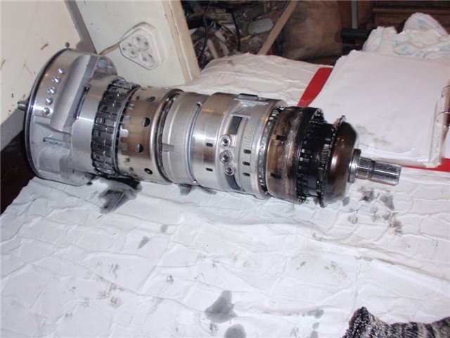

    Потроха вытащил... все промыл в солярке. Сейчас добавлю фото

    В общем маслонасос немного подергал вот такой вот штукой...гвоздем. Но он собственно у меня легко вышел
    но предварительно снял оси...
    Собственно сам маслонасос
    Вот мои потроха...
Размер: 62.0 Кб помыл их в солярке.
    А как может быть что одни фрикционы новые почти(с хорошим протектером) а другие лысые?

    За что отвечает этот цилиндр? Может мой автомат именно из-за этого полетел?
    Еще... на одном из блестящих дисков, которые стоят за фиксирующими скобами, порвалась резиновое уплотнительное кольцо. Его видно на фото. Где можно приобрести запчасти? Надеюсь что на такие резиновые колечки не будут заоблачных цен)))
    РАсскажу как он коньки отбросил...
    Всё было замечательно. Ни пинков ничего...просто стал на 3 передаче пробуксовывать и всё. Далее уходил в аварийный режим.
