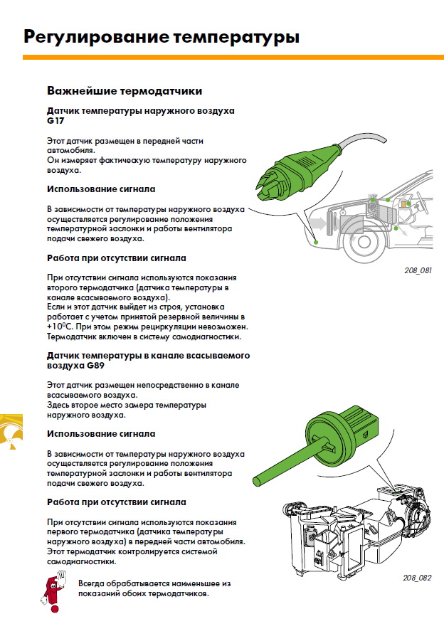

    Цитата Сообщение от Anti Посмотреть сообщение
    при выходе одного из них берет показания с оставшегося рабочего.
    Читай последнюю строчку
    21.02.2012
    Волгоградская обл., г. Волжский
    Спасибо, буду знать. Однако во время тестов показания на G89 было 21 градус, а на G17 в бампере 31 и, что самое интересное, на дисплее климата было нарисовано 3 градуса... не подходит ни под мое мнение (усредненное значение), ни под описание в твоем посте на скрине. Руководствуясь описанием, на дисплее климата должно быть 21 градус, если брать минимальное значение, однако там было 3 градуса, вот это и вогнало в ступор... не понятно откуда такие данные он вообще взял...
    Согласен, возможно, запомнил последние исправные, ХЗ
