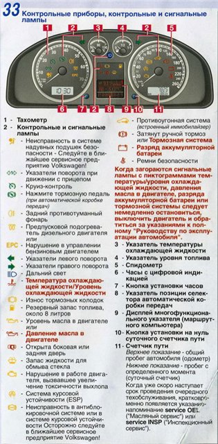

    всем привет, я новенький, не догоняю, что за лампа (если это лампа) под цифрой 0 км\ч на спидометре. Где должна гореть лампа круиз контроля? он у меня не обозначается, когда влючаю, но работает.

    Где у тебя под 0 км/ч лампочка???
    под цифрой 0км\ч есть круг пластиковый гдето 3-4мм диаметром, очень похоже, что лампочка какая-то..
    и у меня америкашка и другие индикаторы на приборке, в отличии от картинки, что ты скинул, спасибо конечно, но так и не понял где у меня отображается включенный круиз контроль. Есть у меня к машине книга, где есть такая же картинка к моей приборке, но все на немецком, а индикатора зеленого типа спидометр со стрелкой - нету.
    Разница в там, что для америки некоторые пиктограммы заменены словами. Вместо затянутого ручника надпись "Break" и вместо иконки круиза надпись "cruise" (на тахометре. Третья слева)
    Может ли быть такое, что америкосы вообще никак на приборке не обозначили включенный круиз?
    Нет. Круиз всегда обозначается. Скорее всего он у тебя не работает (Если вообще есть)
    либо я не точно написал и ты меня не понял, или я не так понимаю тебя
    еду я, включаю круиз контроль, он работает, и на разгон, и на приторможение.. НО НИКАК НЕ ОБОЗНАЧАЕТСЯ на приборке.
    Ну если работает - перегорела лампочка (светодиод). Сделай тест приборки VagCom-ом.
