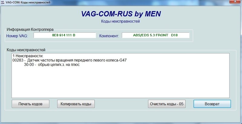

    Сделали диагностику и вышла след ошибка:
    Передние правое колесо (обрыв или кз) думаю, ладно или проводка или датчик или зазор от датчика на ШРУС..

    Здесь нет связи с левым передним датчиком. Если все датчики живы, то должны показывать одинаковую скорость (+- 1 км/час)
    Во-третих, у тебя 2001 год, никакую кодировку делать не надо, кодируется только абс с esp или asr.
    Укажи точнее номер купленного абс.
    Ошибка такая была?
    На G-47 не обращай внимания (правый передний датчик G45), если такая и датчики живы, то скорей всего нужно пины в колодке правильно поправить, либо на крайняк в блоке пайка контактов отойшла.

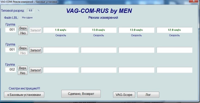

    (Далее, раз пускает в диагностику, зайди в блок абс в режим "блоки измерений" и посмотри 001 группу - показывают ли все датчики скорость. Вот например)
    да, все датчики показывают скорость, кроме одного на нем 1 км и скорость не меняется (передний правый)
    (Здесь нет связи с левым передним датчиком. Если все датчики живы, то должны показывать одинаковую скорость (+- 1 км/час))
    все правильно, все тоже самое что мне говорите только у меня передний правый

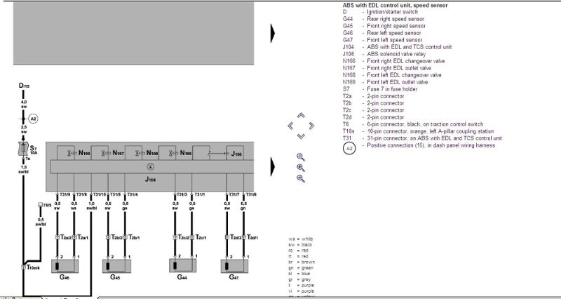

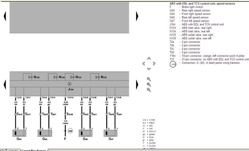

    На первой фотке
    Я отметил красным где у меня 3 входа активные
    А если посмотреть на 2 фото и не смотреть на красные выделения то это как щас стоит с чем я мучаюсь, а если приставить что за место красных линии стоят 5 ножек то это был мой родной. Звонил провода на штекере из них нижний 1.5в, верхний (центр) 1.5в, самый верхний земля.
    Вот какую роль они играют ?

    Anddrei, привет, извини что не писал, был немного занят.
    На второй фотке, в штекере (Т31), там где ты красным подчеркнул, еще может быть 5 контактов 27й, 28й, 29й, 30й и 31й
    Т31/27pin - провод идет на 10-ти контактный серый разьем во 2-й пин, он вроде в коробе ЭБУд или в левой стойке возле педалей. (не для 6-ти цыл. дизеля)
    Т31/28 - провод идет на 10-ти конт. оранжевый штекер в 1-й пин. Вроде тоже в коробе где ЭБУд (не для 6-ти цыл. дизеля). Далее от оранжевого штеке, желто-синий провод идет на 15-ти крнтактный коричневый штекер в 9-й пин, а от туда на ЭБУ акпп.
    Т31/29 - идет кан-линия CAN-L, но только если это 6-ти цылиндровый дизель
    Т31/30 - идет кан-линия CAN-Н (тоже для 6 цыл. дизеля) Но в твоем случае там идет провод на 10-ти контк. оранжевый штекер в 7-й пин.
    Т31/31 - провод на кнопку включения ESP/ASR
    А "земля" там не одна - 16-й и 19-й пыни в колодке абс.
    Правый передний датчик (G45) у тебя идет на 3-й и 4-й пин в колодку абс. На машыне 1998 года, он ишел на 4-й и 5-й пыни. Тем более на 1.6 мотор не было ни ASR ни ESP.
    Проверь пыни на правый передний датчик.
    Вот как у тебя: 2001 1,8Т
    А здесь на 1998 год 1.6
