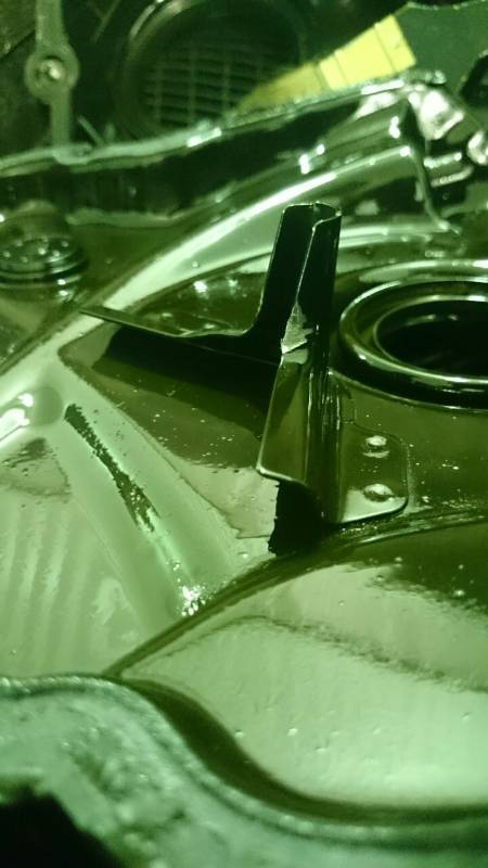

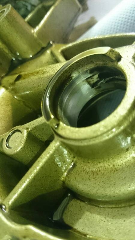

    помпу меняли, а это что на последнем фото?
    То же что и на верхнем, но вид с другой стороны
    На верхнем - кронштейн распредвалов.
    А на нижнем - передняя крышка БЦ. Старого образца. По ее виду цепь была прилично растянута.
    может что и напутал с фотками
    Цепь растянута была сильно (пробег был 157тыс), появился "цепной" рык после запуска, сразу их и поменял.
