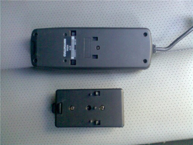

    Доброго времени суток всем!
    Продолжаю "наболевшую" тему: имеется штатный держатель как на первом фото в этой теме (CULLMANN под нокию 6210/6310i), сам телефон нокия 6310 просто (без i), 2 блока управления (интерфейс) с одинаковыми номерами 8D0 862 335 B но, разные подномера 0416.221.71.01 (условно обозначаю в теме лат цифрой(I)) с ним работала эта штатная проводка для подключения к держателю и к RNS MFD, и второй докупленный мною отдельно с тем же номером но подномер 0416.221.71.02 (условно обозначаю в теме (II)). Штатную проводку покупал с блоком ((I)) и меня сразу предупредили что он "завис" на phone и продан как не рабочий, также приложена инструкция по подключению какие провода по цвету и к каким совать в моей нави. Подсоединив все к своей нави согласно приложенной инструкции получилось следующее:
    - при подключенном интерфейсе 0416.221.71.01 ((I)):
    на включенной RNS MFD пока не вставлен телефон в держатель кнопка вкл/выкл не реагирует нет звука вообще, нельзя добавить/убавить звука (например на вкл радио) и на дисплее светится надпись phone. Когда тел вставляю в держатель надпись phone пропадает и появляется звук и все работает как обычно (кнопка вкл/выкл нави тоже). Зарядка на тел идет. Это все при вставленном ключе зажигания и активном в первом режиме (т.е. повернул на один оборот и обратно). Если ключ достать то RNS MFD тухнет как обычно, зарядка на тел идет. При вставленном тел если попробовать позвонить то и входящие и исходящие звонки с него активны только в самом тел, т.е. никакой звук на динамики не идет! Ещё иногда появляется на дисплее тел значок маленькой машинки. На самом держателе эти 2 кнопочки подсвечиваются красным цветом.
    - при подключенном интерфейсе 0416.221.71.01 ((II)):
    при вставленном тел в держатель высветливается phone и все кнопка вкл/выкл нави не работает, звука нет и он не регулируется, телефон заряжается. При вынутом тел из держ все работает как обычно. На звонки вход/исход реагирует тоже только сам тел. При вытащенном ключе из зажигания нави сама включется, появляется надпись phone и опять не реагирует на кнопку вкл/выкл, но как только достать тел из держателя phone пропадает все снова активируется и работает.
    В чем может быть дело?
    Первое что приходит на ум это что блок упр ((I)) который был с проводкой глючит и поэтому не работает ничего. Второй блок управления ((II)) возможно просто не подходит, нужно чтобы подномер совпадал, т.е. окончание было 01 а не 02 или может разницы между ними нет а просто второй тоже "висяк"? Не тот телефон - так как у меня нокия 6310 а на держателе написано 6210/6310i?
    Может ли быть такое что работает это все только при замкнутом круге, т.е. при подсоединенных всех устройствах-антенна, микрофон? Дело в том что я подключал и тестировал все только при подключенных проводах идущих от блока к нави, не подключал микрофон и штатную антенну на крыше.
    Можно ли как-то проверить оба блока рабочие они или нет как не на другом авто, например тестером или ещё как?
    Может кто есть из Бреста и откликнулся бы на мою проблему допустим попробовать проверить блоки на его авто если авто тоже со штатной ГС.
    Может нужно ещё дополнительно шнурком VAG-COM что-то активировать, или как-то адаптировать?
    По заводу штатной ГС не было и постзаводской подготовки тоже - все с ноля. Фото схем подключения прилагаю ниже.

    Golf Аватар для Мишель
    19.08.2006
    Россия, Жуковский(МО)
    794
    Больше похоже на то,что (2) блок тоже "завис" хотя желательно проверить на полностью собранной схеме
    Маловероятно,6310 и 6310i схема подключения(контакты которые вставляются в стакан) одинакова,кроме внутренней прошивки.
    Значок должен появляться всегда как вставляешь телефон в держатель.
    И ещё,"стакан" куда вставляется телефон,должен быть подключён через штатный магнитный держатель.
    (На фото нижний,маленький)
    Он управляет герконом,который отключает звук магнитолы при снятой трубке.
    Passat Variant B5+, 1.9TDI (AVF, 130 л.с.), АКПП, 2003-2004 м.г.Продан. кк 00289
    какой конкретно под мой стакан нужно, есть на фото?
    И ещё вопрос по-поводу антенны: можно ли вместо того чтобы тянуть через весь салон кабель к антенне на крыше присоединить к такой как на фото 11 (полоска) приклеив ее к лобовухе?
    Надо будет поэкспериментировать с магнитиком под стаканом. Если в магнитном держателе нет больше никаких проводов то значит он и не запитывается - значит там просто магнитик вмонтирован.
    Да антенну можно не подключать,микрофон только доподключи.
    Ну а держатель как на фото 2,3,4.
    а что думаешь по-поводу этого?

    Мишель, огромное спасибо тебе за подсказку с магнитным держателем! Мой эксперимент с магнитиком удался. Маленький, кругленький магнит с наушников "подушечки" от простого МР3 плеера под стакан разрешил всю мою диллему! Звук идет на динамики а при снятии стакана звук в телефоне. И блок заработал этот который я докупал, осталось дело за микрофоном и антенной. Только вот кнопочки 2 на стакане светятся постоянно - даже когда ключ из зажигания вынут и закрыта машина центральным замком - это нормально?
    По моим наблюдениям,кнопочки светятся ещё час.Потом гаснут.
