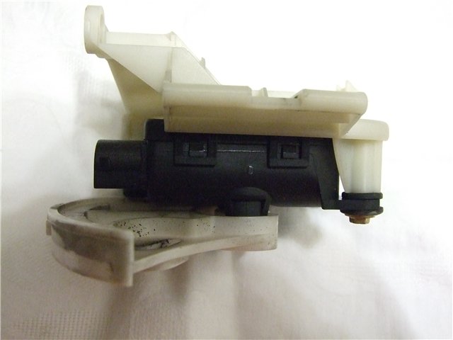

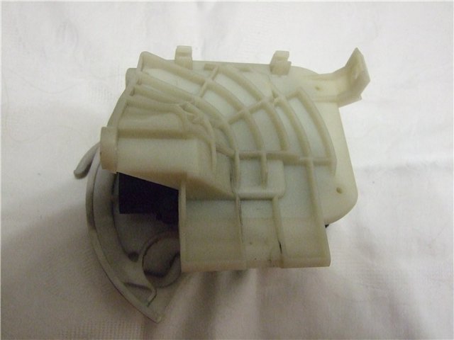

    igor-gnedko2009, посмотри фото :
    Чего из этого сервопривода у тебя не достает?
    Белый трактор "БЕЛАРУСЬ" Если один человек сделал - другой завсегда сломать сможет!

    igor-gnedko2009, отдельно скорее всего не найдешь . Мотор в сборе V71 - VAG 8D1 820 511 E. Или как вариант купить на разборке, если окажется неисправным - переставишь на свой (если рабочий).
