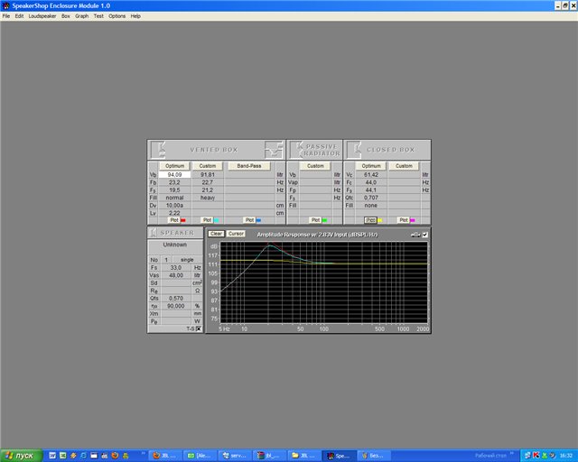

    Всех приветствую! Вообщем досталась мне тут намедни кучка запчастей для сабвуфера, а именно:
    - усилитель BLAUPUNKT GTA 275 вот такой http://magnitola.ru/Blaupunkt-GTA-275-p-5926.html
    - динамик Ivolga VL-12U Slimвот такой http://market.yandex.ru/model-spec.x...207&hid=308016
    - набор проводов
    Что можно из этого собрать действующего?
    Спасибо!

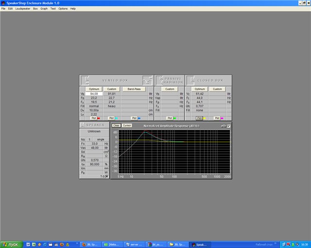

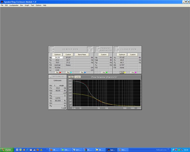

    Нашел программку для расчета, вставил туда параметры динамика, ну и исходя из возможных оптимальных вариантов исполнения ящика получил графики. Сам я в них не бум-бум, может мне по скринам скажет кто что более подходит для седана (скажите только цвет линии)
    Спасибо!
