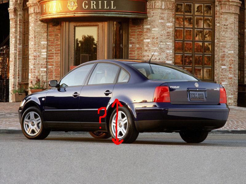

    И всёже какой ответ будет на вопрос?
    У меня пробег близится к 300000 и тоже думаю нет ли у пружинок эффекта усталости?
  7. #27
    Берем рулетку и идем мерить расстояние от земли до арки. При этом пишет код подвески, размер колес и протектор покрышек. Все...дальше можно сказать надо менять или нет.
    Прямо от асфальта до кузова?
  16. #36
    18.10.2010
    Живу в Оживляющем гараже
    14,792
    Получено: 1,657
    Отправлено: 972
    кузов внизу пластиковый, думаю лучше мерить до верхней части арки колеса
    Элин, вот это расстояние на ровной площадке(!) нужно замерить спереди и сзади!
