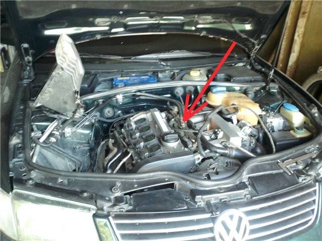

    Привет парни!Ситуация такая..ощущается запах бензина в салоне тянет из воздуховодов..заметил что запах появляется во время нажатия на тормоз..например перед светофором или припятствием..Остановился, открыл капот стал нюхать магистрали возле салонного фильтра..не пахнет..Есть ошибка "низкая пропускная способность вентиляции топливного бака"..Какая связь и как избавиться от запаха?..достало сегодня.

    пару дней назад было такое-оказалось треснула трубопровод подачи топлива на форсунки.
    теме уже сотни раз обсуждена про эту трубку(трескаеться на пайке)

    тоже было, просачивалось в месте соединения трубки магистрали железной с резиновой, подтянул хомут,стало гуд.

    Парни,запах именно из воздуховодов..сначала чувствую я,потом пассажиры сзади.если вентилятор климат выкл.,то запаха нет

    логично подумать, что под капотом где-то утечка, были темы про это с фотками. Я нашел быстро, вместе соединения хомут ослаб и от туда "сикало". Не могу схему найти, так бы показал! Завтра сфотаю где у себя нашел утечку.

    Проверять течь под капотом, причем желательно утром после ночной стоянки открыть капот и попросить кого-то завести авто, а самому смотреть, откуда сочиться начнет.

    Санни,твой случай не совсем аналогичный с моим.При покупке авто,магистраль, идущая из бака была обтянута резиновым шлангом с хомутами,колхоз в общем),Заменил все это дело на оригинальную магистраль..но результата 0
