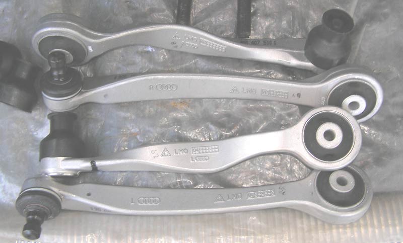

    Вот я добрался по великолепным дорогам до казахстана, стою в петропавловске, полсе 60 км весь перед колбасит, бьёт по педалям и.т.п.
    Поддомкратил, колесо покрутил, пиз**а правому верхнему длинному рычагу, шатается што писец.
    На сервис какой то заехал сказали, что срочно менять, на любой коче отвалится нафиг, но вот где тут купить его я вообще не знаю. Дальше дорога не может продолжатся.
    Перед этим ещё, по опять же прекрасным дорогам вчера застрял посреди дороги в каше, попросил таксиста помочь, кое как выталкали, думаю всё изза этого, т.к. была ночь, подкладывали палки, и.т.п. поджег сцепление, и резину, сутра досих пор в движке пахнет сженным.
    Подскажите номер рычага этого пожалуйста, и есть ли тут собратья наши?

    DarkLT, ищи разборки и то врятли они работают в выходные, врятли кто-то из Петропавловска в выходный зайдет на форум.
    Вариант искать телефоны различных сервисов, обзванивать, возможно завалялся рычажок более живой чем у тебя, но опять же выходной, не думаю что кто-то до 2го числа тебе ответит. Крепись. Если номер ещё недо, могу написать свой, на сколько я понимаю они одинаковые.
    У тебя конечный маршрут то куда?

    если нет возможности купить любой, то сними рычаг, осмотри, возможно при помощи молотка рычаг протянет еще 1000-2000-3000 км.

    Примерно 280км от Петропавловска до Омска Думаю постучать молотком и ехать, только резину не загуби.

    Какой из этих?
    Если шарик, то попробуй смазать и обжать - их ведь реставрируют.

    8E0 407 506 A - Рычаг передней подвески правый прямой
    ADP,AHL.ADR,
    AFY,AEB,AHH,
    AHU,AFN,ARG,
    ANB,AJM,ARM,
    APT,APU,AGZ,
    AGE,ACK,AFB,
    AKN,APR,ANA,
    ATX,AQD,AVG,
    ATJ
    Удачи в поиске, ремонте и дороге

    Завтра сервисы то работают я узнавал, а вот с рычагом, завтра рынки работают, тут местные ребята есть, помогут, вот номерок мне подскажите только.
    Вот я обвел красным помоему вот этот рычаг.

    Рычаг который самый верхний если смотреть с правого борта машины на арку то он самый верхний и крайний правый (тоесть ближе к фарам)
    Видимо верхний, правый-передний
    Ты обрисовал левую сторону (сторону водителя).

    Дак они с обоих сторон одинаковые просто картинки не нашел где с другой стороны
    Тады понятно.
    DarkLT, рычаги эти я менял. У нас тут по цене за один около 150 литов платил.

    рычаги правый-левый не взаимозаменяемые!
