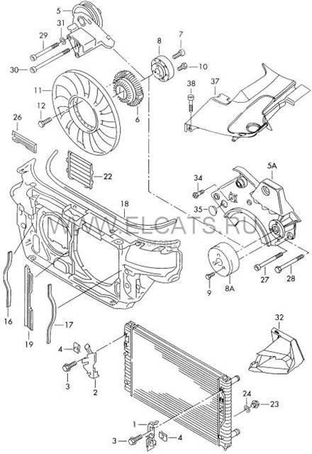

    Добрый день всем! Господа, помогите пожалуйста отвалилась вискомуфта вместе с пропеллером. Очень нужно знать какие детали потребуются при ремонте. Как правильно называется та часть к которой крепится вискомуфта? если можно то сбросьте схему! перерыл весь инет так ничего и не нашел. Всем заранее огромное спасибо!!!

    отваливается она насколько я знаю когда ей совсем мздец, а так там нет ничего такого вискомуфта вместе с шкивом идет и одним болтом крепится

    SolDen,
    номер шесть и номер 11 ваши позиции.
    вискомуята , в среднем 2000 рублей,крыльчатка вентилятроа 500, в экзисте.

    ИгорьС, сама муфта и крыльчатка вроде целы. сломалось крепление. шкив, развалился подшипник, и судя по всему ещё и кронштейн в который был впресован подшипник. так вот как правильно называется этот кронштейн?

    Fafanic, ну да, ты прав!!! так эта штука кронштейном завётся? а номерок ты не знаешь случайно?
    Тоже кранштейн грел! Подлезть проблемно, но можно! Удачи тебе!

    028 119 145посмотри, эта деталь? Что то не бьется никакой кронштейн на наш двигатель, только шкив. Надо завтра на машине глянуть...
    Да
    а номерок
    028 903 141 AJ

    Luka, Привет, exist говорит, что это кронштейн генератора.
    Luka, 028 903 141 AJ
    ИгорьС, Привет 028 119 145 шкив насоса водяного.

    Правильно тебе Экзист говорит. В нем (кронштейне) и запрессован подшипник виски.
