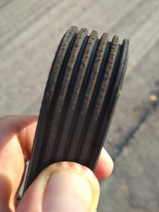

0Привет, камрады!
Отчитываюсь, как прошла замена ремня ГРМ, поликлинового ремня и помпы.
Пробег на момент замены: 121.5 тыс.км. Автомобиль приобретен в феврале 2009. На авто зимой не езжу (отъездил только одну зиму). Такие замены выполнялись впервые.
Итак. Состояние ремня ГРМ - без видимых повреждений.
Помпа чуть слышно поскрипывает при резком прокучивании туда-сюда рукой. Люфтов не чувствуется. Похоже, что её меняю как раз вовремя.
Два маленьких ролика - "мокрые" и в грязи внутри. Тоже пора менять.
На приводном ремне генератора явно видны признаки старения резины. Смотрите фото:
