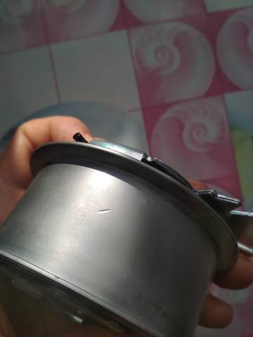

    Нужна помощь "зала". Сейчас повнимательнее посмотрел на приобретенный у питерского ОД ремкомплект ГРМ и обнаружил небольшую "царапку" (похоже от удара) на рабочей поверхности натяжного ролика ремня ГРМ (недоглядел при покупке). Есть небольшой заусенец, если провести пальцем или ногтем. Глубина самой царапины - десятые доли миллиметра.
    Вопрос: насколько это серьезно, и может ли "царапка" привести к дополнительному износу ремня? Поможет ли мелкая шкурка? Видимо, в упаковочной коробке этот ролик столкнулся с другим.

    Sagar, Главное ,что бы не было наружной "заусеницы" ( сама "ямка" безобидна). Нождачка 120-150/ мелкий надфиль в помощь (поймешь нет ли выступа наружу)... Дальше обратная сторона ремня "дополирует " до блеска . Кто производитель натяжного...
    При замене помпы отпишись чисто для статистики о состоянии старой в сравнении с новой ( поперечный люфт/ заедание/ закусывание/шум при вращении (для потомков) . Скорее оставишь ее "на запас"...!
