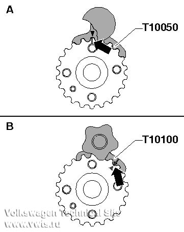

    Автор, у меня вопрос такой появился....
    Фиксатор КВ у тебя T10050, а по моим данным должен быть T10100.
    Hover H5 2.0 16V TD (CR) AT 2012 год. Были В3 PF 1990, B5 ATJ 2000, B6 CBAB 2010. Ещё в пользовании есть Гранта 16V 2013 год и ВАЗ-2121.

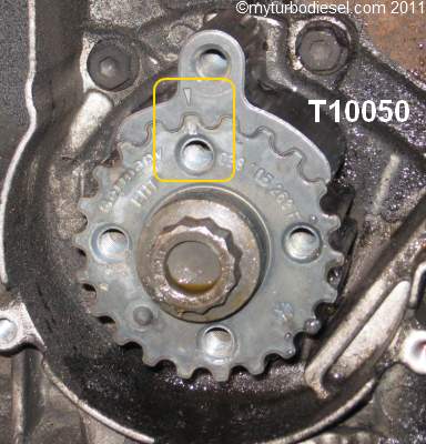

  6. #66
    Phaeton Аватар для kazbich2004
    27.09.2006
    26 RUS
    3,457
    Получено: 265
    Отправлено: 33
    Ну может для твоего мотора.. T10100, а для моего мотора CR 2.0 PD1.9 нужен T10050
    Хотя если у тебя CBAB - то однозначно T10050 !!
    Эта приспособа у меня еще со времён AVF ...
    ELSA для нашего мотора
    P.S
    T10050 для круглого профиля зубца
    T10100 для овального профиля зубца
    B6 2009/Variant 2.0TDI CR CBAB, DSG6 Webasto-TTVevo / 2-я АКБ /ACC+FollowToStop+Front Assist /Nivomat/ Alcantara+Full Electro / / TPMS/Chip ZIPtuning-stage1+DPF off +EGR off
  7. #67
    Lupo Аватар для manuez
    15.04.2012
    Краснодар
    214
    Отправлено: 29
    У меня универсальный набор, есть и та и та... но был уверен, что потребуется именно Т10100.
    В любом случае, вскрытие покажет... по шестерне КВ видно...

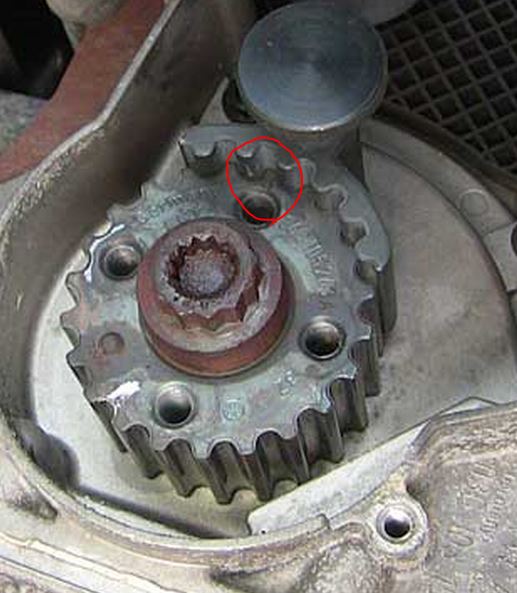

  8. #68
    27.09.2006
    26 RUS
    3,457
    Получено: 265
    Отправлено: 33
    Конечно.. и ты увидишь там такое (это снимок моего мотора CBAB, когда менял ремень)

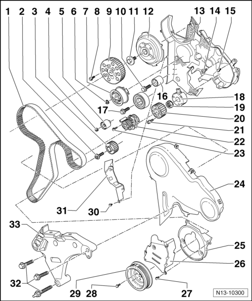

  10. #70
    15.04.2012
    Краснодар
    214
    Отправлено: 29
    kazbich2004, будь добр.... Подскажи есть у тебя моменты затяжек всего, что откручивается при смене ГРМ у нас (гайки и болты роликов, шестеренок РВ, ТНВД...).... Разная и обрывочная информация у меня.. там ведь еще меняли что-то при переходе 2009 -2010 год...
  11. #71
    27.09.2006
    26 RUS
    3,457
    Получено: 265
    Отправлено: 33
    Ну я в ELSA смотрел..
    Вот в куче сохранил...
    Это для моего мотора и 2009 года
    Что там потом меняли... я не в курсе
    2 - 120 Нм и довернуть на 90°
    4 - 20 Нм
    6 - 20 Нм и довернуть на 45°
    8 - 20 Нм и довернуть на 45°
    10 -20 Нм
    11 -100 Нм
    14 - 20 Нм
    15 - 10 Нм
    17 - 50 Нм и довернуть на 90°
    19 - 95 Нм
    21 - 20 Нм
    23 -15 Нм
    27 - 10 Нм
    28 - 10 Нм и довернуть на 90°
    30 - 5 Нм
    32 - 40 Нм и довернуть на 180°
  12. #72
    15.04.2012
    Краснодар
    214
    Отправлено: 29
    Спасибо!
    шпильки натяж. ролика только нет...
    про изменения точно не знаю.. просто с 2010 года период замены ремня ГРМ вырос до 210 000 км.
    И еще.. есть ли в ельзе строчки например : вот эти болты\Гайки заменить на новые...?
  13. #73
    27.09.2006
    26 RUS
    3,457
    Получено: 265
    Отправлено: 33
    Щас глянул еще в ELSA... немного изменилось
    21 (болты шкива ТНВД) - 20 Нм было с доворотом на 45, теперь без доворота !! Исправил в посте выше
    Про замены... нет, в ELSA не сказано про замены, вернее есть одно место!
    Это при замене натяжного ролика надо снимать кронштейн крепления двигателя, вот там ВСЕ болты крепления кронштейна меняются на новые !!
    Но я не менял..
    Но снятие кронштейна - это отдельная тема.. B ELSA это описано подробно.
    У меня ушло на снятие кронштейна часа 2 наверное,я делал с траверсой... мотор надо подвешивать, ну может чем-то снизу надёжно подпирать
    Я думаю, что причина в следующем. ИМХО
    Говорим не про эксплуатацию с условиях пов. запыленности (там всё через 120 000, и ремень и ролик)
    А без учета запыленности...
    Замена ролика натяжного было через 360 000 км, а ремень через 180 000. Логично, Каждую 2-ю замену ремня меняли ролик.
    Потом, с 2010 года уменьшили интервал замены ролика с 360 000 км до 210 000 км ! Ну наверное были причины, опыт эксплуатации и т.д...
    А вот как быть теперь с ремнём ? Отдельно разбирать мотор для замены ремня и отдельно для ролика ? (180 000 и 210 000) Не логично !!
    Вот и сместили замену ремня со 180 000 на 210 000 (что-бы ремень и ролик вместе)
    И для рекламы хорошо.. было 180 000, стало 210 000 !!! Повышаем надёжность !!
