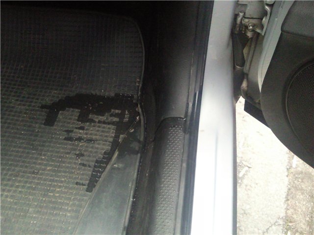

    Всем привет, помогите пожалуйста доделать реонт двери. В поиске искал, нашел , но там ссылка не работает и не могу понять куда дальше откручивать. Короче течет вот тут

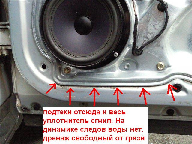

    по таким же темам понял что надо снимать обшивку, снял сразу можно видеть подтеки и белый налет , там нет герметика и видимо кто то раньше до меня там лазил и не доделали как надо. Теперь есть два варианта, один колхоз просто пальцами запихать туда силикон, другой по нормальному тоесть открутить эту всю панель, я уже ве 8 штук болтов выкрутил и дальше не идет, как снять всю эту лабуду, она гдето внутри держится еще и не пойму где

    Нужно приотпустить стекло, что бы в технологические отверстия были видны винты крепления стекла. Откручиваешь их, снимаешь стекло. Или поднимаешь стекло и фиксируешь скотчем. Ну и всё..
    А течет у тебя как мне кажется из-за неплотности резинки двери. Хотя отсуда плохо видно, может я и не прав.

    все я понял как снимать этот щит, но думаю не буду, сделаю по колхозному проще, промажу силиконом и все. Но одно я немогу понять, как вода попадает туда? Полчаса расматривал, ну неможет туда вода стекать со стекла, по динамику тоже. Все дырки открыты для слива. на уплотнителе по всему периметру тоже следов от воды нет.Как? При закрытом стекле, если бы вода стекала бы под уплотнитель вниз и по кромке капала на нижнюю часть двери, то сразу бы и стекала в дренжные дырки, а тут вода как бы поднимается на верх.

    Видать где то водичка стекает по какому нибудь проводу и течет на стенку обшивки, и по ней стекает. Хотя надо смотреть. Да не бойся снимать, там делов на 5 минут.

    Короче взял ведро воды, попросил соседа просто лить на стекло, а сам стал наблюдать откуда водичка побежит. На видео видно как она без прептственно просачивается через плохой уплотнитель и собирается в такой канавке, наполняет ее и потом переливается через край в тм месте где пониже порог и на коврик в салоне.http://youtu.be/togrYm7fGYM
    Все зачистил обзжирил спиртом и обильно закачал силикона. буду надеятся что все будет плотненько.
