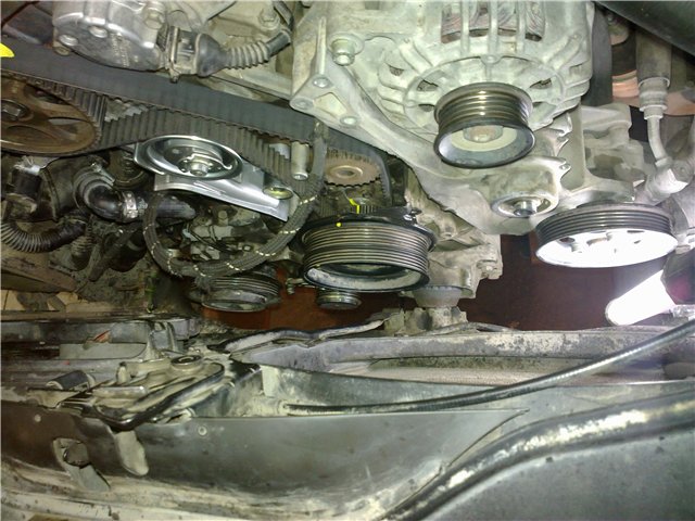

    Поддон не родной?
    +1, по моему поддон от двигателя стоящего поперечно, например AKL, у них блоки одинаковые, а поддоны разные.
    17.09.2009
    Наша Раша, Фишбург
    11,073
    Получено: 300
    Отправлено: 45
    Поддон не родной?
    Вот и мне кажется, как будто что-то там не так... Такое ощущение, что кронштейн, к которому крепится натяжник, изначально с перекосом стоит, т.к уперся к поддон.
    Ну и
    Цитата Сообщение от witnessx Посмотреть сообщение
    ещё не хватает одной детали, кронштейна который упирается в резиновую грушу
    Это точно...
    Криворукие собирали, без вариантов...
    Возможно компрессор смещён назад, надо проверить соосность шкивов компрессора и коленвала.
    Компрессор назад не сместить. У него в отверстиях под болты втулочки направляющие есть одна или две, не помню уже, неправильно не поставить.
    Да и по фото визуально все нормально с парой шкивов КВ-компрессор. А вот натяжник явно "выпадает" из темы...

    witnessx, и pau это наверное на 100%. Сегодня пошел посмотрел, вроде бы все нормально, а это я проверю. У меня ведь сохранился старый двигатель и наверное придётся менять поддон и все станет на свои места. Завтра займусь этим. Подскажите пожалуйста, поддон ставится на герметик? И наверное конечно придется купить новую прокладку? Я нашел у себя снимок, когда была снята морда. Я сделал выкадровку этого места крупным планом. Название: выкадровка.jpg
