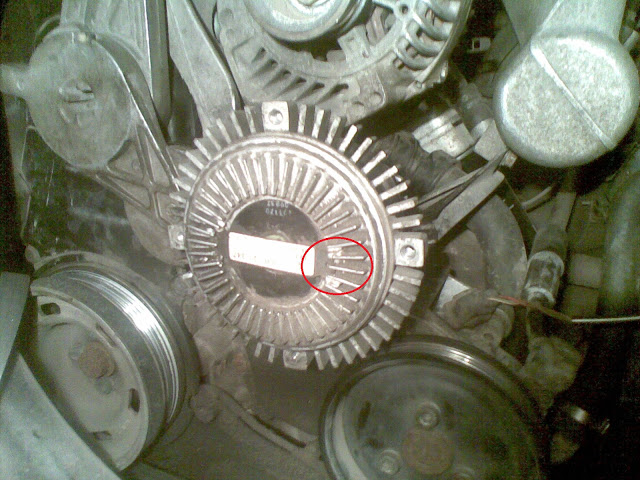

    на днях меняли подшипник вискомуфты, был определенный гемор с этим, так как грани на болте были слизаны. не знали как поступить и на самой муфте отогнули пластину, подозревая что под ней находится болт (были идеи высверлить его) но отогнув увидели нажимной механизм который касается этой пластины.
    и решили загнуть обратно. после победы над болтом, все собрали. работало отлично, но при остановке авто с прогретым и заведенным двигателем на 10 минут, температура начинает подниматься на 110-120 при езде она начинает плавно опускаться до 90 и не поднимается. может это как-то связано быть с этой пластиной? кто знает её внутренний механизм? ребят нужна помощь.

    Если я правильно понял, то греется потому что обороты маленькие у карлсона из-за не работоспособности вискомуфты.
    Карлсон - электровентилятор, т.е. второй

    pasmoorno, вискомувта вообще рабочая? если рабочая, то дело не в ней. Как ее проверить в поиске найдешь.
