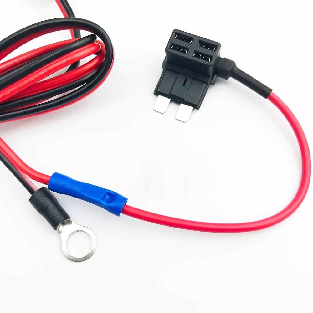

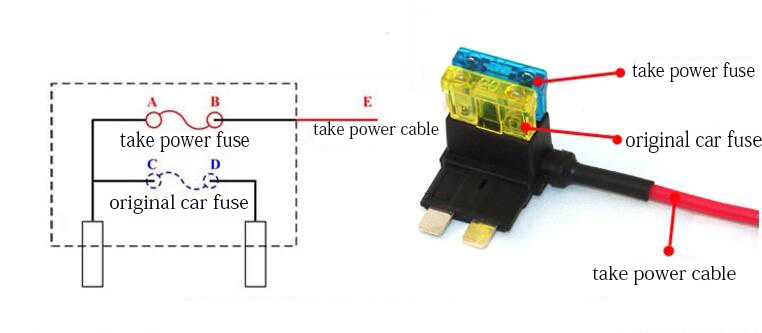

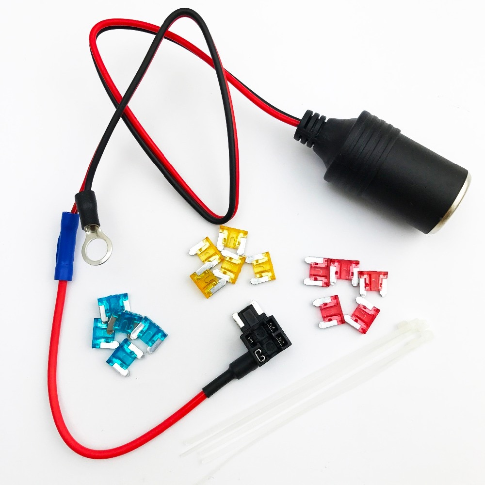

    Цитата Сообщение от SilverPass Посмотреть сообщение
    снять со стойки подушку безопасности (потом ошибку обязательно по подушке сбрасывать)
    Нахрена???
    Отогнул резинку-уплотнитель и под ней проложил, ничего снимать не надо.
    Я аккурат в прошлые выходные решил протянуть провод для регистратора.
    По стойке и к колодке!
    3 торкса всего.
    Даже паять ничего не надо.
    Вот такой вот разветвитель:
    Либо можешь прямо розетку прикуривателя спрятать
  19. #1199
    Получено: 14,830
    круто
    а где купить такую приблуду?
    задолбали эти прикуриватели
    Mikke, их на АЛИ как грязи
