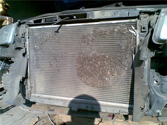

    Надо найти причину невключения вентилятора и промыть/прочистить радиаторы (скинуть бампер, отвести всторону радиатор кондея и керхером это все)

    Цитата Сообщение от Sizzlean Посмотреть сообщение
    радиаторы чистые
    Были бы чистые - вентиляторы справлялись бы. Я каждый год летом скидываю бампер, развожу радиаторы и каждый год охреневаю от количества г.. между радиаторами.
    Как видно, какашке в основном скапливаются как раз у вентиляторов. Потому от них становится мало толку, а на ходу радиатор работает за счет остальной, незагаженной поверхности.
