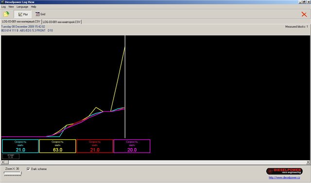

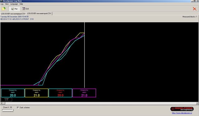

    ПавлуханаVW,
    Почитай ошибки АБС, можно еще логи сигналов с датчиков снять в контроллере АБС, уровни сигналов должны быть одинаковые со всех 4-х.
    На графике все датчики исправны:
    На этом - один датчик неиспавен:
