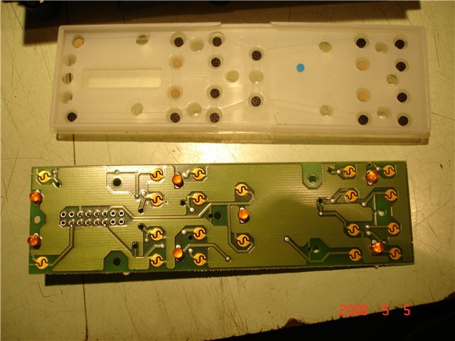

Может кому пригодится....
Каюсь, фотоотчет не сделал, да там и без него все просто.
1. Снимаем кнопочную панель с двери. Сначала плоской отверткой подцепляем внутреннюю накладку на дверной ручке. Он на защелках, вытаскиваем ее.
2. Плоской отверткой поддеваем спереди и сзади кнопочную панель и отщелкиваем ее вверх.
3. Отстыковываем разъем, фиксируем его прищепкой к обивке, чтоб не провалился под обивку, и ее потом не пришлось снимать.
4. Переворачиваем панель, отворачиваем три винта, снимаем блок кнопок.
5. Отворачиваем маленькие винтики (7 штук, один под наклейкой). Под защелки загоняем 4 зубочистки, или что есть под рукой.
6. Вытаскиваем крышку. Кнопочный блок держим кнопками вниз, чтобы не высыпались толкатели и не потерялись. Видим силиконовую прокладку-накладку, под ней - плата. Вытаскиваем силиконовую фигню, можно с платой. Штырьки контактов выйдут из отверстий корпуса.
7. Осматриваем состояние платы, там у меня все нормально было. Если не горит какой-то светодиот - заодно можно поменять.
8. Осматриваем силиконовую хрень. На ней в углублениях пимпочки с токопроводящими торцами, которые при нажатии на кнопку, замыкают контакты на плате. Вижу, что на торце одной пимпочки куда-то делся черный токопроводящий слой, то ли стерся, то ли дематериализовался... ))) Торец какой-то коричневый, а остальные - черные.
9. Надавливаю с обратной стороны на эту пимпочку, практически выворачиваю наизнанку, беру полоску фольги, и приклеиваю ее моментальным клеем к торцу пимпочки. Через пару минут, когда клей схватился, обрезаю маникюрными ножничками лишнюю фольгу, чтоб осталась только на торце.
10. Собираю все обратно, ставлю панель на дверь - вуаля, все работает!
Отвертка, клей, ножницы, фольга, 30 мин времени...

Вот фото, только, имхо, не случайно там пипки разного цвета.
| Получено: 1 Отправлено: 0 |
я со старого тв пульта токопроводящие пятачки вырезал и приклеивал , нужно учитывать также , что пятачки на этой приблуде разные по высоте , для того , чтобы или приподнять или полностью поднять ( опустить ) стекло, в зависимости от того как нажмешь
