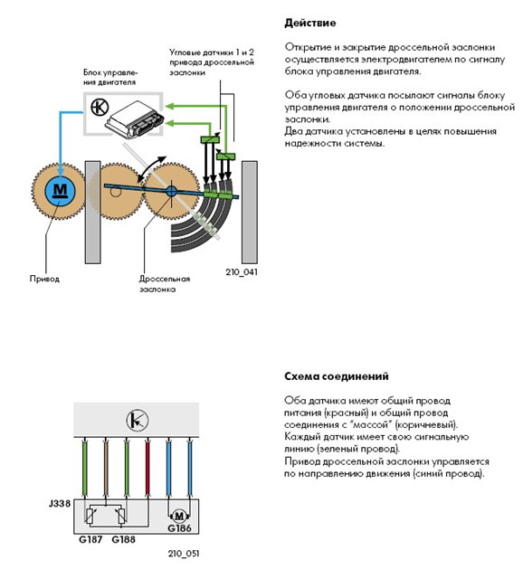

    Цитата Сообщение от Archikus Посмотреть сообщение
    Подскажите, а вообще есть ли смысл лезть внутрь заслонки, ну и для чего вообще?
    Надобности лезть туда нет, особенно без знаний.
    ДЗ-это достаточно надежная система.
    Возможна только чистка заслонки снаружи (первое фото).
Размер: 43.2 КбНазвание: 40039336.jpg
